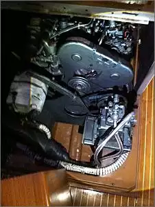

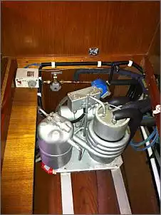

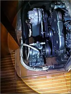

Ich habe auf nem Segler die Kühlung nur über die Antriebsmaschine und finde das echt anstrengend. Der Kompressor versorgt drei Kältespeicherplatten in zwei Kühlschränken. Bis die Kältespeicherplatten kalt sind dauert es ca. 1,5 Stunden und dann kühlt alles gut aber recht unkontrolliert.

Das ganze sieht so aus:
Hits:	100
Größe:	71,1 KB

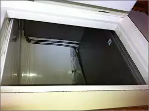

Und dann halt drei Speicherplatten in den Kühlschränken. Hab da aber nur ein Bild vom unteren Kühlschrank.
Hits:	104
Größe:	44,9 KB

Zu den anderen Komponenten konnte er gar nichts sagen und meinte das ein Kältetechniker das System gabaut haben muss da ein Kühkampressor mit drei Speicherplatten eine recht filigrane Geschichte ist und ja auch anständig gesteuert werden müsse. "Das war gewiss keine billige Anlage" meinte er.

Der angebaute Kompresor ist ein offener Zweizylinder, langsam laufend. Leistung ergibt sich aus der Drehzahl und die aus den Riemenscheibendurchmessern.
Jederzeit bei mir erhältlich.
Die Anlage ist nach Anforderung gebaut. Preislich geschätzt ab ca. 5 K€ aufwärts (+ MWSt.)
Beste Grüße - Hans
