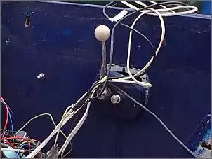

Ach eine Frage noch. wie bekomm ich den alten nostalgischen Gashebel weg?
Würd ich auch gern ersetzen durch was neues, eventuell Teleflex oder so mit eventuell Trim im Gashebel.
Ich mach Fotos vom Alten und vllt weiß ja jemand was darüber. Bestimmt weiß jemand dazu was
Alt 02.04.2015, 17:02
Registriert seit: 18.03.2011
Beiträge: 1.990
Einfach abschrauben....schlimmstenfalls mit der Flex ran...ich hatte auch so ein denkmalgeschütztes Teil dran.
Bei meiner Schaltung waren einfach drei Schrauben drin.

Hahaha....die drei Schrauben und den Hebel hab ich auch schon ab, aber die hintere Platte is größer als das Loch und mag deshalb net raus. Auch von vorn nach hinten gehts net raus. Muss ich alles Züge abmontieren? Genau das wollte ich mir ersparen. Morgen gibts Fotos, dann seh ma weiter.

Deine letzte Antwort hab ich jetzt dreimal mindestens gelesen....aber irgendwie stockts bei mir im Hirn....
Natürlich müssen die Züge raus - du willst ja was neues einbauen!
Normalerweise fällt das Hinterteil der Schaltung doch raus,wenn du die drei vorderen Schrauben raus hast - so war es bei meiner alten mindestens....schmeiss mal Bilder rein!!

Anbei die gewünschten Fotos.
Klar die Züge müssen raus, aber ich komm nicht dran wenn das alles drin ist. Hab mir auch gedacht das der hintere Teil nach unten "abfallen" müßte. Tut er aber nicht. Ideen?Klicken Sie auf die Grafik für eine größere Ansicht

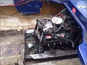

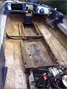

Alles ist raus soweit. Leider müßte ich feststellen, dass das Holz für die motorlager feucht ist. Allerdings nur feucht nicht marode, gibt nicht nach auf Fingerdruck, auch auf Druck mit dem Schraubenzieher gibt nichts nach. Ich denk das Holz ist noch vollkommen ok. Das Problem ist, ich kann den Motor auch nicht rausnehmen um es auszutauschen. Dazu fehlt mir leider der Platz, die Ausrüstung usw. Ich muss also den Motor drin lassen. Bin am überlegen das Holz über bohrlochinjektion mit G4 (mit verdünnet) zu verstärken, zur Sicherheit. Oder andere Ideen? (Außer Austausch, der nicht möglich ist)
Hits:	212
Größe:	71,5 KB
ID:	613997Klicken Sie auf die Grafik für eine größere Ansicht
Hits:	244
Größe:	72,4 KB

Mach mal den Gashebel ab,da müsste eigentlich eine kleine Madenschraube mit Innensechskant als Feststeller unten drin sein.

Den hab ich nur wieder dran gemacht, den hatte ich schon ab, trotzdem hat sich nichts gelöst.
Dann würde nur vllt ein Abzieher helfen, da es aber nicht mittig ist, wird dies wohl auch recht schwer werden...
Weitere Ideen?

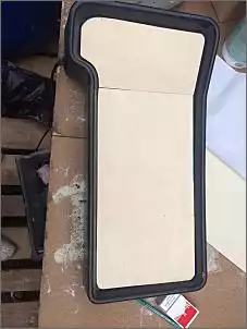

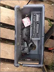

Sooo. Nach langer Zeit der Abstinenz gibt es jetzt mal wieder ein paar neue Infos zu dem Verlauf der Restauration.
Stringer und Spanten sind neu gemacht und angepasst. Hierzu hab ich gleich noch paar Fragen.
Das Handschuhfach wird auch gerade neu gemacht, hier die ersten Bilder dazu.
Zu meiner Frage(n):
Welches Material zu einlaminieren der Stringer und Spanten würdet ihr nehmen?
Glasfilament oder Rovingewebe?
Ich muss ca 5m Stringer und ca 5m Spanten einlaminieren, gibt es eine Formel oder Richtwert, wieviel man dazu benötigt?
Kann man den mengenangaben beim epoxi trauen, z.B. 250ml/m3?
Das Handschuhfach und die neuen Seitenteile müssen auch laminiert werden, um sie vor Wasser/Feuchtigkeit zu schützen. Reicht hier eine Lage 250er 45/45 rovingewebe?
Freu mich auf eure Antworten.
Beste Grüße
Daniel

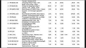

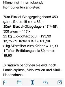

Ich hab mir heute mal Angebote zukommen lassen bzgl Glasfaser und Epoxi & Zubehör.
Kurz zum umfang:
2x 5m stringer einkleben und laminieren.
3x 1,9m Spanten einkleben&laminieren
Boden laminieren und einkleben, ca 8m2
Welches Angebot würdet ihr bevorzugen, bzw reicht das ca an Material oder zu viel?
Danke für eure Hilfe.
Möchte morgen bestellen und am WE loslegen.
Hits:	152
Größe:	68,5 KB
ID:	636557Klicken Sie auf die Grafik für eine größere Ansicht
Hits:	140
Größe:	64,7 KB
Gruß Daniel

Ich weiß ich hab mich lange nicht gemeldet. Da kann auch der Spaß am trööt vergehen. Sry, jetzt sollte es aber wieder besser weiter gehen auch mit Fotos. Da kommen neue am Wochenende.
Würd mich freuen wenn sich doch jemand mal kurz die Angebote ansehen kann und ne Meinung abgeben kann.
Merci vielmals
Daniel

Schade, dass sich niemand meldet.
Dann probier ich die Frage noch einmal anders zu stellen:
Die Stinger und Spanten klebe ich mit Epoxi ein, das ist schon mal klar.
Aber um die Stringer und Spanten zu fixien und zu verstärken, würde ich 15cm breites Biaxial-Gewebeband nehmen. Müssen es 2 Lagen sein oder reicht hier auch 1 Lage? Zum Schluss würde ich ich noch einmal eine Biaxial-Gewebematte über die kompletten Stringer und Spanten legen, als Schutz vom Holz und nochmal zur Verstärkung.
Der Boden muss ja auch laminiert werden, wie sieht es hier aus?
Unterseite 1 Lage und Oberseite 2 Lagen? Oder reicht hier auch 1 Lage und 1 Lage? Im Prinzip ist es ja nur Schutz vor Nässe.
Als Boden selbst habe ich 18mm AW 100 Multiplex-Platten, der hält von sich aus ja schon extrem viel aus.
Der Boden wird verklebt mit Epoxid-Harz, mus der Boden dazu noch verschraubt / genagelt / getackert werden oder reicht das Kleben mit Epoxi?
Für diese Arbeiten hatte ich jeweils an 450gr/m² Biaxial-Gewebeband bzw. -lagen gedacht. Wie ist hier die Meinung? Überdimensioniert oder das Gegenteil?
Wenn hier Tipps kommen würden, wäre ich sehr dankbar.
