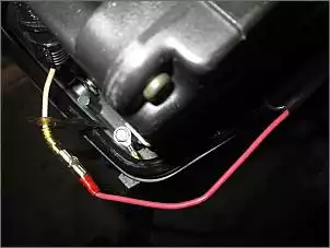

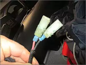

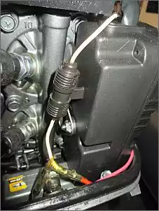

Zum einen gibt es da ein Kabel das aus dem Motor herausgeführt ist und von dem ich vermute das Vadder das als "Ladekabel" genommen hat:

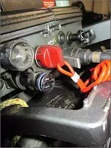

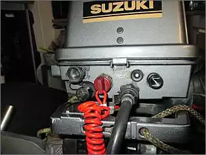

Dann gibt es aber noch diesen Anschluß an der Front des Motors. Eine herausziehbare Tülle die an der Position sitzt, wo sich bei der E-Start-Variante des Motors der Anlasseknopf befindet

Wofür ist der denn ? Sieht irgendwie professionell und gewollt aus

am besten der Reihe nach suchen,
unterm Schwungrad sollten 2 Leitungen raus kommen die zum Gleichrichter gehen, von da geht mindestens die Plus Leitung zu deiner Buchse, Masse könnte über den Motorblock laufen
wenn du so nicht weiter kommst mal die Ex Zeichnungen einsehen, dann sollte der Gleichrichter zu finden sein
