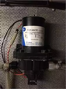

meine Druckwasserpumpe springt bei geöffnetem Wasserhahn erst sehr spät an. Wie kann ich den Druckschalter so verändern, dass ich nicht erst minutenlang das Duschwasser laufen lassen muss, um konstant hohen Wasserdruck zu bekommen.
So sieht meine Pumpe aus:

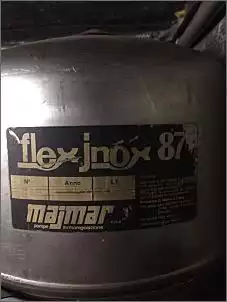

Verstopft ist nichts. Wenn die Pumpe läuft, ist der Druck und die Durchflussmenge OK. die Pumpe schaltet aber erst bei sehr niedrigem Druck dazu.
Vielleicht hätte ich noch erwähnen sollen, dass zwischen Pumpe und Wasserhahn ein Druckausgleichsbehälter sitzt.

Hallo Mark,
ist das ein Druckbehälter wo ein Luftbehälter eingebaut ist den man von aussen aufpumpen kann? Wenn ja, dann gib da etwas mehr Druck rein

wenn der Druckschalter verstellbar ist, dann nehme ihn höher. Jetzt schaltet die Pumpe erst ein, wenn das Ausgleichsgefäß im Druck gesunken ist.

Ich denke das ist ein Druckausgleichsbeh. ohne Aufpumpfunktion
Da der recht groß ist dauert es halt etwas bis der Systemdruck entsprechend so weit absinkt bis der Schaltpunkt der Pumpe erreicht wird
Je kleiner das System je eher macht sich ein Druckabfall auch bemerkbar, bzw. je eher springt die Pumpe an

@Peter: Der Druckschalter unten an der Pumpe scheint nicht verstellbar zu sein. Dort ist ein Aufdruck "20psi". Unter meinen Beiträgen steht mein Name.

Ich habe am Ausgleichbehälter ein (Auto)Ventil gefunden. Oben, unter der Kappe. Sechs Hübe mit der Standpumpe später war das Problem gelöst. Danke an Detlef und Peter.
