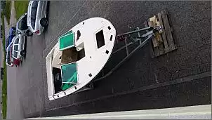

Anbei ein aktuelles Foto, bitte nicht nachfragen...
Es wurde sich halt 'vergrößert '.
LG Alex Klicken Sie auf die Grafik für eine größere Ansicht

Am Projekt wird munter weiter gewerkelt. Dem Unterwasserteil wird nach dem groben abziehen mit abbeize zu laibe gerückt...
Mal sehen wie das dann ausschaut... eine schei**ige Arbeit
die vorletzte Lackschicht an den Deckszierleisten...
Das Tachopanel vorm letzten schliff und letzter Lackschiht mit den neuen switch labels
Am Abend war ich dann noch den Tachokorpus anpassen. Irre was die Amis da mal für in Schrott zamgebastelt haben und wie die jene Einzelteile miteinander verbinden Naja...jetzt ist auch mal n tropfen kleber dazwischen
