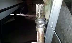

Alt 12.03.2015, 15:29
loeps loeps ist offline
Registriert seit: 11.03.2015
Ort: Balingen
Beiträge: 14
Boot: Piranha Espada
4 Danke in 4 Beiträgen
Hits:	79
Größe:	83,8 KB
Ort: Balingen
Beiträge: 14
So richtig?
Alt 13.03.2015, 09:06
Ort: Balingen
Beiträge: 14
Gelöst.
Auf Seite 111 war die Lösung. Vielen Dank Achko.
