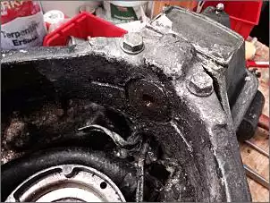

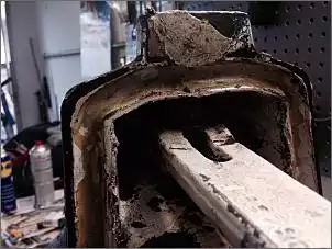

Versuche die ganze Zeit die beiden Transomteile zu trennen. Die Glocke ging leicht raus aber aktuell beiße ich mir die Zähne aus.
Bekomme den Lenkhebel schon nicht gelöst. Ich kann die große Mutter über der Lenkstange drehen so viel ich möchte. Die beiden kleinen Schrauben im inneren habe ich schon gelöst.
Vielleicht sagen euch die Fotos was.

Auf Bild 1,
die 2 Schrauben die den Bolzen im (geschlitzten) Gimbal Ringes halten sind aber schon raus

Zitat von volvorider Beitrag anzeigen
Die bewegen sich auch keinen Millimeter.
Na die musst aber als erstes besiegen.
Sonst rührt sich der Lenkbolzen ja nie.
Wirklich gutes genau passendes Wrkzeug (6-kant Nuss)
und Schön Wärme etc.......

bei den beiden Schrauben hilft oft ein paar Hammerschläge auf den Kopf, den Bolzen kann man dann mit einer einfachen Abziehvorrichtung ziehen, ein Loch mit Gewinde sollte da schon drin sein

Ja, Loch mit Gewinde ist drin. Wir waren schon mit dem Werkstatt-Heißluftfön dran. Die hatten sich aber trotzdem null bewegt. Mal schauen wie heiß wir das damit machen können. Dann erhitze ich das und rauche dabei auch mal ne Kippe als Zeitfaktor.
Hammerschläge haben die beiden Verweigerer schon einige kassiert. Dann heize ich denen noch mal ein und schaue was passiert.
