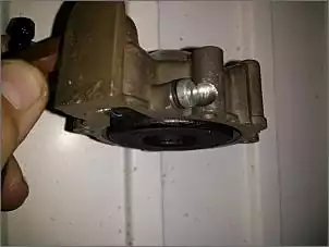

Da kommt es Rausgetropft
Hits:	138
Größe:	154,7 KB
Etwar so viel. Nach dem Abstellen und Hochklappen.

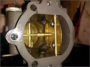

Ich hab die Vergaser demontiert und ein Foto vom Schwimmer gemacht
Hits:	134
Größe:	53,4 KB
Er ist parallel mit der Gehäusekante. Richtig so? Klicken Sie auf die Grafik für eine größere Ansicht

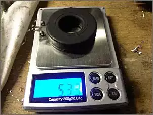

Hits:	120
Größe:	101,5 KB
ID:	605948 und wiegt 5,33g. Der schwerste wiegt 5,45g. Sollwert ist 5g, sind die Schwimmer aus der Toleranz?

zu Selva findet man leider nicht viele Infos im Netz, am besten den gesamten Rep.Satz bestellen und alles tauschen
oder einen Profi fragen
Vieser in Jüchen zum Beispiel viele Selva Werkstätten wird es in D sicherlich nicht geben

Ja, stimmt. Hab jetzt 3 Dichtsätze bestellt. Ich denke mittlerweile auch, dass die Nadelventile doch nicht dicht sind, da die Vergaser relativ lange nachtropfen. Die Schwimmer tausche ich noch nicht, +- 10% des Sollgewichtes könnte OK sein, oder? Hat da jemand Erfahrung?

Warum sollte man auch die Schwimmer tauschen? Nötig wäre es nur wenn sie undicht sind . Läßt sich beim eintauchen in heißes Wasser sehr schnell feststellen und dann auch reparieren ! Bei Deinen Vergasern wird es schon richtig sein die Schwimmernadelventile zu wechseln ! Die Schwimmerstände ändern sich nur durch mechanische Einwirkungen und müssten im Normalfall nach dem Wechsel der Ventile also wieder stimmen ! Schau Dir mal die Spitze(n) der Leerlaufluftschraube(n) des Vergasers, welcher auf die Einstellung nicht reagiert, genau an. Wenn diese durch zu festes Anziehen beim Einstellen verformt ist,reagiert dort auch nur noch wenig . Das Synchronisieren von Mehrvergasermotoren verlangt etwas Geduld und eine genaue Reihenfolge !

Danke Frank, das Bestärkt mich in der Entscheidung keine neuen Schwimmer bestellt zu haben. Reparieren wäre aber wohl nicht möglich, da sie aus einem Kunststoffschaum bestehen. Die Einstellung war allerdings nicht in allen Vergasern identisch, einer war deutlich höher eingestellt. Ich sehe aber keinen Grund für die unterschiedliche Einstellung.
Die Gemischschrauben sehen alle gut aus. Mal sehen, wie er mit den neuen Schwimmernadeln läuft, bin gespannt ob's das war. Werde berichten, wenn sie da sind.
Für einen Tip zur Schwimmereinstellung wäre ich dennoch dankbar.
