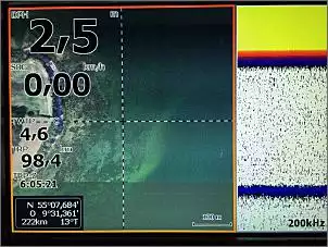

Soweit hat es funktioniert, morgen muss ich mal auf meinem Plotter den Test machen.
Der Tipp war Gold wert...

So es funktioniert in der Tat! Klicken Sie auf die Grafik für eine größere Ansicht
