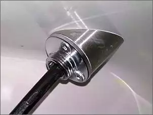

Man nehme:
http://www.ebay.de/itm/Borddurchlass...item5d43980c95 (PaidLink)
Und baut sich Adapter im passenden Winkel, hier sind es 45 grad.

Henning, danke. Mein Winkel ist wohl ca. 10-15 Grad, da wird das Rohr elend lang und somit instabil. Da ist eine Box wohl die bessere Lösung.
