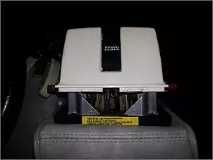

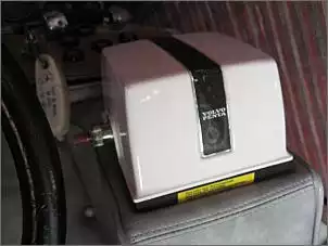

Hallo Bootskollegen,
ich möchte gern die Schalt- und Gaszüge wechseln. Wie bekomme ich die Schaltung auf?

Das ist ganz einfach!
Der Deckel ist auf beiden Stirnseiten mittels zwei Zungen eingeklipst. Das heist mit etwas Druck auf einer Seite, dann geht er ab!

Nach oben abziehen, ist geklipst.

Na? geht er ab? Einfach kräftig ziehen.......

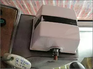

Besten Dank nochmal.

Darf ich fragen warum? Ich überlege nämlich auch die zu tauschen, da die Bedienung bei mir recht schwergängig ist.

Die Schaltung von Volvo ist an Mercruisermotoren dran. Da die Schaltwege laut Fachmann nicht 100% passen und die Züge auch schon sehr alt sind, kommt jetzt einmal alles neu. Weiterer Grund ist die Trimbedienung in der neuen Schaltung mit Synchronschalter (?).
