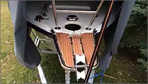

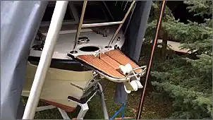

Hallo zusammen, danke, dass Ihr in dieses Thema so eingestiegen seid! Mein Punkt ist nicht so, ob 10 Meter Ankerleine zu kurz sind oder nicht. In Summe habe ich 15 Meter Ankerleine ( Kette plus Leine). Das reicht mir normalerweise aus. Falls nicht habe ich in der Backskiste auch noch 30 Meter Ankerleine. Unter normalen Umständen bei 3 Meter Wassertiefe brauche ich die aber nicht. Das war auch nicht so mein Punkt... hier mal ein Foto von meinem Winterprojekt. Dier Klüsenbeschlag liegt nur lose auf dem Vordeck. Der Beschlag kommt auf einen Deckel, den ich gerade baue. Der Ketteneinlauf liegt somit in dem runden Loch zum Ankerkasten.
Leider habe ich nicht so einen Ring wie ghaffy es beschreibt. Ich denke, ich muss vor dem Anker werfen, die Kette plus Leine komplett aus dem Ankerkasten holen. Das "lose" Ende muss ich dann wohl irgendwie trapezförmig mit den Seitenklampen verbinden. Was ich daran halt auch nicht so gut finde, ist, dass das Deck durch das Ausrauschen der Kette leiden könnte ( Kratzer).
Grüsse Thomas

Das sieht doch bei allen Booten ungefähr so aus wie bei dir. Hast du dir über die möglichen Kratzer und die Klampenbelegung vorher keine Gedanken gemacht
Gruß Uli07

Ja, das Deck kann leiden. Dagegen würde ein Wechsel von Kette auf Gewichtsleine schon helfen.
Fangen wir mal andersrum an: Fährst Du alleine oder mit Crew? Wenn mit Crew - kann ja einer das Boot in der Strömung halten (notfalls rückwärts) und der andere hat alle Zeit der Welt, um das Ankergeschirr Hand über Hand abzulassen oder aufzuholen.
Wenn alleine - ist das stressreicher. Da mußt Du den Anker idealerweise runter kriegen, solange der Kahn noch nicht auf die nächste Buhne getrieben wurde.
In jedem Fall gehört das lose Ende mit dem Boot verbunden und zwar eigentlich immer und nicht erst, wenn man ankern will. Der Grund ist, dass man den Anker ja auch gerne nimmt, um bei einem Maschinenausfall erstmal die Situation unter Kontrolle zu bringen - wenn man es denn noch ins ausreichend Flache schafft. Das ist dann eine Notankerung und da will man nicht erst anfangen, irgendwelche Enden irgendwo festzutüddeln. Da will man dann aber auch nicht die 20 Meter aus der Backskiste nach vorne schleppen und anstecken, das sollte auch schon fix und fertig sein.
Der Normalfall wäre, dass Du Dir so ein Auge zum durchschrauben kaufst, zwei größere VA Platten um die Last zu verteilen (eine innen, eine außen) und an der Rückwand vom Ankerkasten das Auge mit den zwei VA Platten und Dichtmasse verbaust. Schon hast Du das gewünschte Auge.

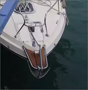

Ich hatte auf unserem alten Boot eine sehr ähnliche Bugplattform (allerdings mit Winde und ohne Kippbeschlag).
Damit das Deck gegen Beschädigungen durch die Kette geschützt war, habe ich einen Streifen Niro-Blech (0,75 mm oder so) mit Sika im Bereich der Kette aufgeklebt und eine zusätzliche Rolle am Feststeller montiert.
Zum Anschlagen der gefierten Kette hatte ich den Doppelknopf-Poller hinter der Winsch. Denn auch eine Winsch ist nicht dazu gedacht, das Boot vor Anker zu halten, sondern gehört entlastet.

Moin Thomas,
da Du eh eine Mittelklampe brauchst, würde ich die dann quer zwischen Ankerkastendeckel und Bugsprit auf der Bugspitze montieren.
Das Ganze natürlich stabil von unten mit einer Platte hinterlegt, weil daran ja das gesamte Zuggewicht hängt.
Dadurch hast Du gleichzeitig von unten im Ankerkasten dann die Gewindebolzen der neuen Klampe, an der Du eine Ringmutter anschrauben kannst zur Sicherung gegen das Durchrauschen.
Bei den meisten Booten stehen auch die Gewindebolzen des Bugpütting im Ankerkasten, so dass man auch dort meist eine Ringmutter anbringen kann.

Zitat von traktormc Beitrag anzeigen
Hallo gebek,
super Idee [emoji106][emoji106]! Vielen Dank dafür, dass werde ich am Wochenende mal auf Umsetzbarkeit prüfen!
Grüsse
Wenn du schon beim prüfen bist, dann schau mal ob du diese Kettenklüse mit Deckel überhaupt brauchst.
Ixh würde das eher als Fummelei ansehen, beim Anker einholen Tau und Kette da immer reinfriemeln zu müssen.
Wir hatten bei unsere SeaRay einfach eine kleine Ausbuchtung in der Klappe zum Ankerkasten. Hierdurch konnte Tau oder kette dann in den Kasten einlaufen.
Beim Einholen über Hand dann einfach den Deckel auf und Hand über Hand alles in den Kasten schmeißen.
Geht deutlich einfacher und man ist schneller frei vom Grund und kann zurück zj Steuerstand.

Hast ja im Prinzip recht. Die Klüsenöffnung fand ich nur wegen folgender Überlegung sinnvoll: Zum einen kann die Kette da einfach frei rauslaufen, ohne das sie mir den Gfk-Rand der Ankerkastenöffnung zerkratzt. Zum anderen kann kein Regen in den Ankerkasten laufen und es sieht sauber aus.
Gruss Thomas
