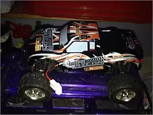

Moin zusammen,
brauche mal ein paar Tips.

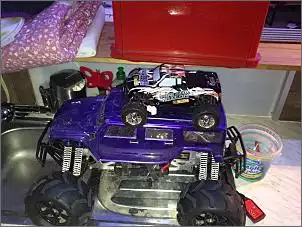

Emily bekommt zu Ostern einen HPI mini Recon 1/18, damit sie mit Papa mitspielen kann.

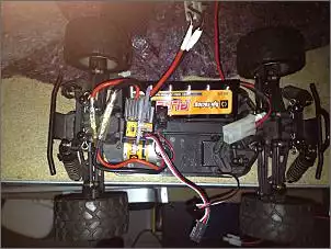

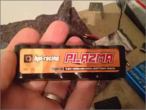

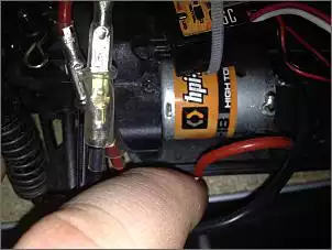

Habe ihn bei Ebay geschossen und habe nun ein Problem
Wenn ich den Akku anschließe sieht alles ganz normal aus, aber wenn ich einige Male vor/zurück mache verliert der Empfänger kurz den Strom (LED geht aus / Lenkung zuckt)
Danach geh es wieder, bis zum nächsten Aussetzer

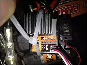

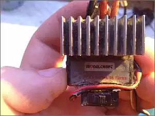

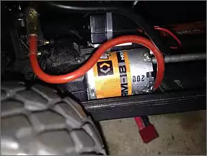

verbaute Technik

Wenn ich meinen Ersatz Regler verbaue
Hits:	29
Größe:	85,3 KB
scheint der Akku zu schwach, der Motor kommt nicht auf Drehzahl
schließe ich einen "großes" Akkupack an, fährt der Wagen - aber der Akku ist halt zu groß.
Wenn ich einen zusätzlichen Empfängerakku (aus meinem Segler) zu dem HPI ESC an den Empfänger anschließe, scheint der Recon auch mit dem original Regler stabil zu laufen - ist ja aber nicht im Sinne des Erfinders.
Hat jemand ne Idee, bzw. kennt jemand die Leistungsdaten von HPI Motor / ESC - finde dazu nix.

1.Gedanke:
Was sagt denn Dein Ladegerät zum Akku Laden->Entladen?
Bringt der überhaupt noch die notwendige Leistung?
2.Gedanke:
Schon mal den Servo getauscht?
Vielleicht zieht der einen (für den Akku) zu hohen Strom, so dass der Empfänger nicht mehr genug bekommt.
Ggf. hilft auch en externes BEC

Wenn der gelieferte Strom nicht ausreicht, kann es dazu führen, dass der Empfänger nicht mehr mitspielt.
Da Du ja einige Zeit (einige Male Hin und Her) mit dem Auto fahren kannst, tippe ich, dass der Akku seine besten Zeiten hinter sich hat.
Beschleunigen->Spannung bricht ein->Empfänger spinnt->Akku erholt sich->Beschleunigen->Spannung bricht ein...
Hast Du die Möglichkeit, einem Lade-/Entladegerät die tatsächlich noch vorhandene Kapazität zu entnehmen oder die Spannng bei voll geladenem Akku bzw. zum Zeitpunkt der Aussetzer zu messen?
Wenn ich das richtig entziffere ist das ein 1100mAh NiMH Akku, das ist eh nicht die Welt. ... und schon gar nicht mit unbekannter Vorgeschichte.
Da würde ich die Maße nehmen, und mir beim Hobbykönig o.ä. Ersatz ordern.
Die Chance könntest Du gleich nutzen, um die unsäglichen TamiyaStecker loszuwerden und/oder auf LiPo umzusteigen...

Moin Hendrik,
Du hast mit einem anderen Akku das selbe Problem?
Damit sinkt die Wahrscheinlichkeit, dass es am Akku liegt.
Dann wird wahrscheinlich der Regler selbst bzw. das integrierte BEC defekt sein.
(HPI schweigt sich ja gehörig über technische Daten zu dem Regler aus )
Die Ursache, weshalb es mit dem anderen Regler nicht funktioniert, könnte darin liegen, dass Du den Regler nicht kalibriert hast.
Wenn ich das richtig sehe, hast Du laut HPI einen 21T brushed Motor verbaut.
Da sollte jeder stinknormale Brushed-Regler funktionieren, der für Motoren <= 21T konzipiert ist.
Dein Regler aus der Elektronik-Apotheke sollte keine Probleme mit dem Motor haben (15T).
Hajo

Problem tritt mit beiden Reglern und beiden Akkus auf, daher hab ich mir jetzt mal einen neuen Motor bestellt.
Der zuckte gestern auch ein paar mal komisch (nahm erst beim zweiten Mal Gas an)
Ich werde berichten
Alt 17.02.2015, 17:39
Emotion Emotion ist offline
Beiträge: 12.312
Zitat von brmpfl Beitrag anzeigen
Moin Hendrik,
Es war doch der Akku
Der originale scheint doch platt zu sein - obwohl offensichtlich neuwertig.
Mein "großer" war einfach nur zu leer
Naja, jetzt habe ich einen neuen bestellt und schon klappt es auch.

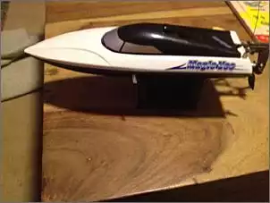

Neues Spielzeug bei eBay gefunden

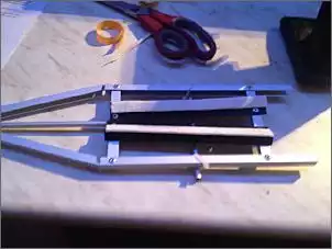

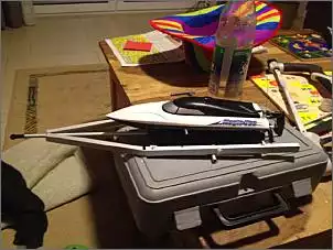

Passend zum Mini recon

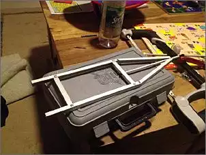

Also muss ein Trailer her
Hits:	27
Größe:	81,1 KB

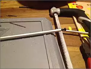

Hits:	26
Größe:	87,9 KB
Hits:	24
Größe:	77,8 KB
Hits:	24
Größe:	90,1 KB
Hits:	25
Größe:	91,5 KB
Hits:	23
Größe:	82,4 KB
Hits:	25
Größe:	80,4 KB
Hits:	25
Größe:	81,0 KB
Hits:	26
Größe:	79,5 KB

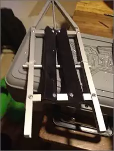

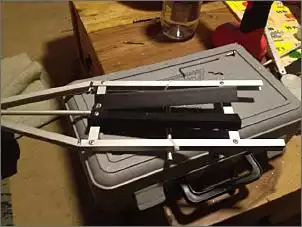

Trailer ist auch soweit fertig
Hits:	14
Größe:	80,6 KB
ID:	607228   Klicken Sie auf die Grafik für eine größere Ansicht
Hits:	15
Größe:	77,2 KB
ID:	607229   Klicken Sie auf die Grafik für eine größere Ansicht
Hits:	17
Größe:	77,6 KB
Hits:	15
Größe:	74,6 KB
ID:	607233   Klicken Sie auf die Grafik für eine größere Ansicht
Hits:	14
Größe:	72,5 KB
ID:	607234   Klicken Sie auf die Grafik für eine größere Ansicht
Hits:	15
Größe:	67,1 KB
Hits:	14
Größe:	62,0 KB
ID:	607236   Klicken Sie auf die Grafik für eine größere Ansicht
Hits:	15
Größe:	81,2 KB
