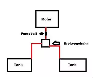

Hey Sven,
schau mal hier zB. http://www.ebay.de/sch/i.html?_from=...ehahn&_sacat=0 (PaidLink)
Du gehst am besten von jeden Tank aus zu dem Dreiwegehahn rechts und links dran. Dann den mittleren Ausgang zum Motor und in den Schlauch machst du den Pumpball.

So meine ich es

Ah, ok, so ein Ding, danke
Sprich auf meine Einkaufsliste gehören somit Dreiwegehahn, drei Anschlussstücke für selbigen, zweimal Schlauch zu den Tanks, einmal Schlauch zum Motor mit Pumpball (da kann ich wohl den bestehenden weiterverwenden), passende Rohrschellen. Klingt ja erstmal nicht so nach Hexenwerk
