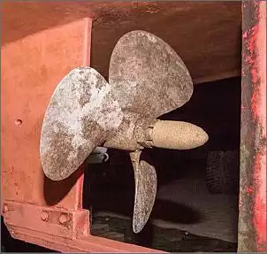

standardmässig bekomme ich meine Opferanode für das Wellenende nicht. Natürlich könnte ich sie mir irgendwo drehen lassen, das ist schon klar. Die Anode hat so eine Art " Torpedoform" (siehe Foto).
Nun gibt es eine passende Anode, allerdings in "Hutmutterform".
Meine Frage: Hat die Form der Opferanode am Ende der Welle Einfluss auf das Verhalten der Schraube oder ist das letztlich egal und ich kann auch eine Opferanode in " Hutform" nehmen?
Grüsse

Bei der Form der Anode.....!! Bist du sicher das dies hier das richtige Forum ist?
Sorry! Steilvorlage.....
Nein, so wie ich das sehe fährst du ein Verdränger. Die Anode die du hast kommt wohl aus dem "schnelleren" Bootsbereich. Ich würde diese "Hutform" nehmen. Aber warum willst du die alte Anode ersetzen? Die ist doch OK!

Wie lange ist die Anode denn drauf? Wenn die sich nicht opfert, ist die vlt. aus dem falschen Material. Bei Anoden kommt es auf Material, Menge, grösse der Oberfläche und Kontakt zum Rumpf bzw Welle an. Die Form ist eher zweitrangig.

Theoretisch soll natürlich dort am Auslauf der Propellernabe ein möglichst stömungsgünstiges Teil sitzen aber wie das ganze Ding genau aussehen müsste um keine unnötigen Widerstände und da mit Propulsionsverluste zu erzeugen????Praktisch wird man den Unterschied zwischen der vorhandenen Form und einem eher hutmutten- oder auch carlottenförmigem wohl kaum spüren können.Viel interessanter ist,dass die vorhandene Wellenanode kaum verbraucht anmutet sondern eher wie passiviert aussieht.Standartmäßig sind Wellenanoden ja aus Zink und wenn das Boot viel im Süßwasser liegt dann trägt diese zinkanode so oder so kaum etwas zu Schutz der geliebten Rumpfbleche bei zu mal nicht im passiviertem Zustand.

Das Problem bei meinem Propeller ist, dass ich keine Opfernaode in Magnesium oder Alu in der gewünschten Form bekomme. Für die Verdrängerpropeller scheint es nur Zink zu geben....und vielleicht ist das der Grund für die etwas eigenwillige Form deiner Opferanode so sieht die bei mir aus...Zink leider aber ich bekomme keine in Magnesium

Die Form spielt eher eine untergeordnete Rolle .
Entscheident ist da eher das richtige Material für dein Fahrgebiet
( Salz- oder Süßwasser ), das hängt mit der Potenzialdifferenz zusammen.
Salzwasser = Zinkanode
Süßwasser = Aluanode

Also, bei der Konstruktion auf dem Bild hat der Konstrukteur vergleichsweise große Sachkenntnis umgesetzt. Dazu passt dann auch die wirklich hübsche Wellenanode, die sicher auch besseren Abstrom verursacht als eine Hutmutter. Aber messbar? Eher wohl nicht.
Ich würde trotzdem welche drehen lassen. Aus Prinzip.
