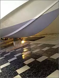

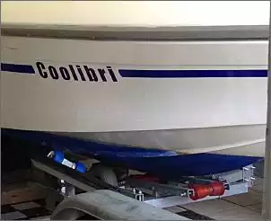

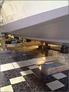

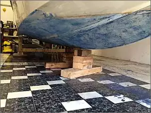

Selbstschleifendes Antifouling kann ohne große Mühe mit einem Schleifpad von 3M runtergeschliffen werden. Untergrund nass machen, Schleifpad ebenfalls und dann los. Das Antifouling geht dann binnen kurzer Zeit bis auf die Grundierung oder dem GFK runter...
Hier mal ein Beispiel:

so long, der Thomas...
