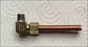

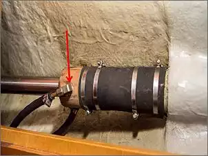

Hallo,m
hier noch einmal 2 Fotos, die das Problem ein wenig verdeutlichen. Ich kann den Schlauchanschluss nicht ganz festziehen, da sonst der Schlauchanschluss in die falsche Richtung zeigt.

Hallo!
Dieser Anschluß hat entweder innen einen Konus und darum muß du es komplett fest schrauben oder es hat ein konisches Gewinde welches auch nur bei festen Anziehen abdichtet, wenn der Anschluß in die andere Richtung schaut muß du die Leitung verlängern. Oder einen neuen Anschluß verwenden weil der alte schon abgenützt ist
LG
Erich

Zitat von traktormc Beitrag anzeigen
Hallo,m
Anhang 598908Anhang 598909
Ich würde eine Hydraulik Schwenkverschraubung einsetzen, die kannst du auch festziehen
http://www.hydrauliktechnik24.de/Ver...33b7c197d3a260

Achtung die abgebildete Schwenkverschraubung geht nicht
die braucht einen planen Untergrund
LG. Hans

Wenn möglich nimm eine neue gerade Einschraubverschraubung mit konischem Gewinde und einen einstellbaren Winkel. Die Verschraubung mit flüssigen Dichtmittel einsetzen. So wie es vorher beschrieben ist.
Wer Teflonband oder ähnliches in einer Hydraulikanlage verwendet, dem sollen die Finger abfaulen. Die Ventile oder Pumpen freuen sich.
Hallo,m
Das ist eine Konische Verschraubung, erst beim Anziehen dichtet diese.
Versuche mit Dichtmitteln werden nicht so einfach.

Einen neuen Anschluss zu finden ist mir leider nicht gelungen. Ich hätte gedacht, dass ich mit der Google Suchwortkombination "rohranschluss drehbar hydraulik konisch" etwas passendes finde. Da gibt es dann zwar einiges aus dem Heizungsbau und Hydraulikbereich, aber nichts passendes. Wahrscheinlich ist mein Anschluss zu speziell. Da mir die flüssige Loctite Gewindedichtung mit ca. 30€ für 5 Gramm echt zu teuer ist, werde ich es jetzt wohl mit einer Kombination aus dem Loctite Faden und der flüssigen Gewindedichtung Fermitol probieren. Grüsse Thomas

Die haben so etwas, sind bei mir um die Ecke rum, wenn Du mir das Teil schickst schaue ich nach Ersatz.

Ich habe mir allerdings inzwischen den Loctite Faden und das Fermitol bestellt. Damit mache ich noch einmal einen letzten Versuch. Sollte das auch nicht klappen würde ich gerne auf dein Angebot zurückkommen. ich melde mich mal, wenn die Sachen da sind.
