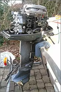

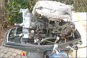

Stell doch mal ein Bild von dem Motor rein.

Bis hierhin schon einmal schönen Dank für eure Beiträge
Nachfolgend zwei Bilder des AB
Alt 28.01.2015, 16:10
levi2008 levi2008 ist offline
Registriert seit: 09.03.2014
Beiträge: 28
Hier nun die Bilder:Klicken Sie auf die Grafik für eine größere Ansicht

Zitat von levi2008 Beitrag anzeigen
Hier nun die Bilder:Anhang 598104
Anhang 598105
Da hat Dir wohl jemand nen 18er als 15er verkauft, hier nochmal deutlich zu sehen:
http://www.boote-forum.de/showthread.php?t=101503
Diese Modell gab´s auch nie als 15 PS.
Christian
