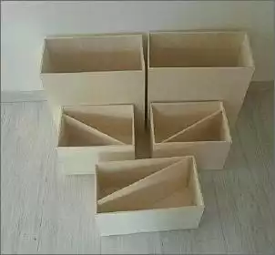

Ich habe mir die Kästen auch selbst "gebastelt", da ich es passend brauchte. Dazu einfach im Baumarkt 4mm Sperrholzplatten zuschneiden lassen, diese dann mit Stiftnägel vernageln, mit einer Schicht Polyesterharz + Matte innen und außen überziehen, anschleifen und anschließen weiß anpinseln. Das Laminieren sorgt für die Stabilität und Säurebeständigkeit.
Bei mir ist die Hauptaufgabe der Box nicht der Schutz vor Feuchtigkeit von außen, sondern vorm Auslaufen der Nass-Batterien.
