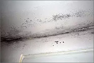

Komme ich bei diesem bewundernswerten Kunstgebilde auch mit Sagrotan oder DES 115 weiter?
(Da es an der Wand ist und diese ja keine "abwaschbare" Oberfläche ist...)

das sind Stockflecken (Schwarzschimmel) die wirst Du nur mit hypochlorit (DanChlorix) ausbleichen können und danach evtl. mit DES115 drübersprühen um die Sporen zu killen.
Aber es sieht aus wie eine Wand - irgendwo kommt die Feuchtigkeit her - der Sache mußt Du auf den Grund gehen!
