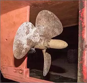

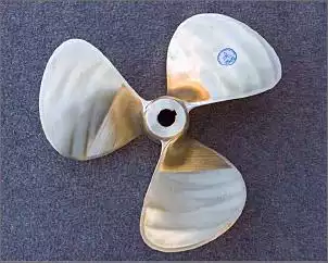

da mein alter Propeller schon viele Jahre auf dem Buckel hat und auch schon unrund lief, spielte ich mit dem Gedanken einer Neuanschaffung. Gott sei dank habe ich das nicht gemacht, sondern den Propeller kostengünstig Instandsetzen. Er wurde repariert, gereinigt, ausgewuchtet und sieht wieder aus wie neu. Hier mal ein Vorher-/Nachhervergleich.
Gruss Thomas

Was hätte ein neuer gekostet? Was kostet eine instandsetzung?

Hallo, kommt natürlich immer drauf an... aber in meinem Fall lagen die Reparaturkosten bei unter einem 1/4 des Neukaufpreises (Reparaturkosten ca. 100€). Wie gesagt nur bezogen auf meinen Fall. Bei neuen Propellern (Bronze, drei Flügel, 40cm Durchmesser, 40er Welle gibt es grosse Preisunterschiede). Ich hatte kurz über die Anschaffung eines gut erhaltenen Gebrauchtpropellers nachgedacht. Da man den Dingern aber nicht ansehen kann, ob sie ausgewuchtet werden müssten und dann weitere Kosten anfallen, habe ich mich für den Weg der Instandsetzung meines alten Propellers entschieden.

Könntest ja noch dazu schreiben, wer ihn überarbeitet, wie lange es gedauert und was es gekostet hat.
(So als Empfehlung.)

die Reparatur erfolgte durch die SPW GmbH in Bremerhaven
link: http://www.spw-gmbh.de/de/
Die sind spezialisiert auf Propeller und Wellen. Ich habe mit dieser Firma sehr gute Erfahrungen gemacht. Gut finde ich noch folgend Punkte:
Man kann den Propeller einschicken und erhält zunächst einen Kostenvoranschlag.
Man erhält nach der Reparatur ein umfangreiches Protokoll zum Propeller, in dem die wesentlichen Messergebnisse zusammengefasst sind ( Bsp. Ergebnisprotokoll des Auswuchtens, Steigung des Propellers, Typ, Durchmesser...).
Der Propeller erhält eine Nummer unter der er bei SPW registriert werden kann. Sollte der Propeller ersetzt oder gerichtet werden müssen, liegen alle erforderlichen Daten vor.
Die Reparaturdauer betrug bei mir etwa 3 Wochen, allerdings war die Reparatur auch über Weihnachten/Neujahr.
Übrigens muss es nicht immer nur ein grosser Propeller sein. Ich habe auch schon den Propeller eines Aussenborders reparieren lasse. Neupreis des Propellers etwa 70€, Reparatur etwa 48€. Propeller war danach wie neu.
