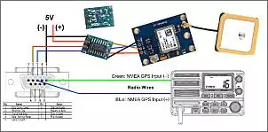

Moin zusammen,
vielleicht haben ja noch andere Interesse an der Idee .
Ich baue mir einen GPS-Empfänger für mein Boot selber, da ich die existierenden für die jeweilige Leistung zu teuer empfinde es meine Wünsche nicht gibt und weil ich Spass an der Sache habe .
Ursprüngliche Idee ist ein unabhängiger GPS-Empfänger für das DSC-Funkgerät. Zur Navigation wird zwar ein Furuno GP-32 verwendet, dieser muss jedoch manuell zugeschaltet werden und ist relativ alt und langsam.
Erweitert habe ich dann die Idee mit einem seriellen BT-Modul, sollte ein Notebook mal verwendet werden, so kann es ebenfalls direkt auf GPS-Daten zugreifen ohne ein Kabel zu benötigen.
Als GPS-Empfänger wird ein leistungsfähiges Modul von ubox, der NEO-6M verwendet. Dieser 50 Kanal GPS Empfänger wird zumeist für Quadcopter eingesetzt und ist demnach sehr klein und sehr stromsparend. Er braucht nur etwa 100mAh im Betrieb.
Der NEO-6M hat UART / USB / SPI Schnittstellen und kann über eine umfangreiche Software sehr spezifisch eingestellt werden. Er spricht NMEA 0183, 2.3 /3.0.
Das Modul gibt es mit verschiedenen Platinen, ich habe eine gewählt welche die Antenne per Kabel anbindet, so lässt sich diese einfach auch verlängern. Da es ein Empfänger neuerster Generation ist, glaube ich aber er funktioniert bei mir im GFK-Boot auch ohne externe Antenne.
Der NEO-6 verwendet auf UART (seriell) TTL-Pegel in Abhängigkeit der Eingangsspannung von 3.3V oder 5V. Ich werde einfach einen 12V-USB-Handy Adapter auseinanderbauen und so einen günstigen 5V Spannungsregler gewinnen.
Der TTL-Pegel wird mit einem IC MAX3232 auf RS232 V.24 konvertiert, so dass der NEO-6 jetzt mit normalen seriellen Schnittstellen kommunizieren kann.
In der Software von ubox habe ich zudem die Baudraute auf die üblichen 4800,8,N,1 eingestellt.
Das Bluetooth-Modul ist ein HC-05 ebenfalls mit TTL-Pegeln, somit wird es vor dem MAX3232 angeschlossen. Die günstigste Bezugsquellen für den HC-05 war China, weshalb der noch im Versand hängt .
Material / Preisliste
  • GPS NEO-6M eBay ab 17€
  • MAX3232 eBay zwischen 2 - 5€ je nach Wartezeit
  • Bluetooth HC-05 eBay 2.50€ aus Chins
  • Gehäuse: Conrad, 5-8€
  • Beliebiger 12V-USB Adapter 5€
Also ca 35€ für ein 50 Kanal GPS mit seriell und Bluetooth NMEA Out .
Wie man sieht bin ich noch nicht fertig, der technische Durchbruch bis zur Kommunikation mit einem PC/Funke ist jedoch schon gemacht. Das Modul arbeitet und ich empfange NMEA-Daten.
Jetzt kommt natürlich noch das BT-Modul ran und das ganze dann in ein Gehäuse mit Steckern.
Ideen, Fragen und Anregungen sind willkommen .
Beste Grüße
Alex

Hallo Alex, ich bin zwar gelernter Info Elektroniker aber irgendwie fällt der Groschen auch bei mir nicht richtig.........
Was ist dein Ziel, Darstellung auf einen Bildschirm, Wegpunkte, Rute erstellen, Automatische Steuerung......??????? Kläre uns doch mal auf, aber so, das auch wir ungelernten Technik Begeisterten wissen was und wofür du das machst...
Danke und viel Spaß beim Bauen. Handbreit Walter
Moin Walter,
derzeit alles weder noch . Die DSC-Funke soll mit GPS versorgt werden und optional ein Notebook mit Navigationssoftware per Bluetooth ebenfalls.
Mein sonstiges Furuno GPS kann das mit der Funke zwar auch, aber es muss explizit eingeschaltet werden. Dieses GPS-Modul soll einfach zusammen mit der Funke angehen.
Mir ist eh nicht ganz klar, warum die Funken nicht so ein Modul direkt intern eingebaut haben. Ich glaube der Serienpreis liegt unter 5€.
Beste Grüße
Alex

Und wie kriege ich dann bitte die GPS-Daten im Tablet an meine DSC-Funke und an ein Notebook?
Ich baue hier ja keinen Plotter, dafür wäre ein Tablet durchaus geeignet.

Insgesamt sollte es dann m.E. so aussehen:
Name:	GPS-Empfänger für Funkgerät.jpg
Hits:	1181
Größe:	52,6 KB
Gruß Lutz
Anhang 594865
Jepp, so ist es verkabelt. .
