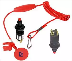

Ich hätte an deiner Stelle so einen verbaut
Hits:	102
Größe:	59,0 KB
Gruß Holger
Meine Baustelle DE23.
Alt 22.03.2015, 09:00
Cross Cross ist offline
Registriert seit: 30.09.2012
Beiträge: 311
46 Danke in 38 Beiträgen
Hallo Holger,
warum denn den ? Der Druckknopf ist ja am Motor hinten.
Original ist der Knopf ja auch dran. So wie bei meinem 25 PS zb.
Mfg Ingo
