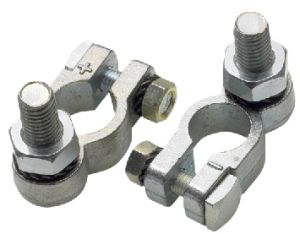

Ich nehme nur Lkw-Polklemmen mit Stehbolzen und auf die Kabel werden Rohrkabelschuhe aufgepresst.Da kann man wenigstens mehrere Batterien auch vernünftig brücken.Gibts bei SVB,Philippi,Vetus,MAN-Werkstatt,Bosch etc. Alles Andere ist halber Kram.

Das war auch mein bisheriger Ansatz - also M10-Stehbolzen in Verbindung mit Rohrkabelschuhen. Weiterer Vorteil: Beim Batterieausbau könnte zunächst nur der Kabelschuh vom Stehbolzen entfernt werden und die eigentlichen Polklemmen könnten dranbleiben, bis die Batterie ausgebaut ist - das wäre ein nicht zu unterschätzender Komfortgewinn, da es bei mir am Montageort SEHR eng ist.

Von Flügelmuttern rate ich dringend ab! Erstens kriegt man sie nicht richtig fest, zweitens rütteln sie sich deswegen lose. Und dann riecht's bis ins Forum nach Ampere. Außerdem passen die schicken Gummikappen und die Plastikhutmuttern von Staufenbiel nicht drüber .
