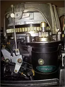

Hi zusammen,
Ihr könnt mir nicht glauben, wie froh dass ich bin, dass es dieses Forum gibt. Bislang konnten alle meine Probleme, dank dieses Forums binnen kurzer Zeit gelöst werden..... ich denke , dass ich auch bei meinen nächsten Problem schnell den einen oder anderen Tip hier bekomme.
Nachdem das Problem mit dem defekten Zündschloss schnell gelöst werden konnte stehe ich nun vor dem Nächsten.
Der Anlasser rückt nun aus..... aber leider nur bis kurz unterhalb des Zahnkranzes.
Nun habe ich mal ein paar Bilder von identischen Motoren im Netz begutachtet und bin der Meinung, dass der Zahnkranz meines Motors zu hoch sitzt. Als ich den Motor gekauft hab,meinte der Verkäufer, der der Motor erst vor kurzem aus der Reparatur gekommen ist. Da jedoch das Zündschloss defekt war, wurde der Motor immer über den Handstart gestartet.
Ich habe auch schon versucht, die mittlere Schraube zu lösen, doch die ist Bombenfest.
Nun zu meinen Fragen..... Stimmt meine Vermutung, dass die Schwungscheibe zu hoch sitzt? ..... Ist die evtl.falsch herum eingesetzt worden? .... kann man die einfach drehen? ..... wie bekomme ich die Schraube in der Mitte los? ...... Ist das ein normales Gewinde oder läuft das entgegengesetzt?
Hab schon dran gedacht, eine andere Anlasserhalterung zu basteln.
Danke für Eure Tips.
Hier noch ein paar Bilder, nicht von bester Qualität, aber ich denke, man kann darauf etwas erkennen.
Gruß Michael

Hey,
Also ich kenn den Motor jetzt nicht.. Aber ich Würde behaupten der Anlasser sitzt zu tief! Is es möglich die Befestigung des Anlasses auf die Beiden Alu Halter zu Legen?
Auf den Bildern ist der Halter ja darunter..
Oder ist es in falscher Anlasser?
Paddy

Moin Michael
Lass das Schwungrad so wie es ist. Das ist korrekt so.
Montier den Anlasser mal von oben auf die Halterung und Du sollst sehen wie schön das Anlasserritzel in den Zahnkranz greift.
Gruß Karsten

Hi ihr zwei,
der Anlasser lässt sich nicht oben auf die Halterung montieren.
Das war auch mein erster Gedanke. Zwei Schrauben raus, Anlasser ober drauf und gut ist. Leider nicht.
Ich hab mir gerade die Ersatzteilliste des Nachfolgemodells angeschaut. Ich denke, es ist wirklich so, dass der Zahnkranz falsch herum montiert wurde.
Gruß Michael

Hab mir eben nochmal die Fotos genau angesehen.
Kann es sein das die Schwungscheibe erneuert wurde. Die Verzahnung sieht so jungfräulich aus als hätte da noch nie ein Anlasserritzel eingespult.
Bei den Tohatsu 25/30 gab es Probleme mit abgescherrten Magneten im Polrad. Evtl. wurde bei dem Motor ein verkehrtes Polrad montiert.
Ist jetzt nur eine Vermutung von mir.
Gruß Karsten

Hallo Michael,
ich habe mal Fotos von meinem M30A aus 2001 gemacht.
Kannst ja mal vergleichen.
Bei mir sieht es ein bischen anders aus, Abstand Anlasser zum Zahnkranz und die Schwungscheibe selber.

Ist richtig, sieht definitiv anders aus. Und nu????? Irgendwie ne andere Anlasserhalterung bastelln. Das wird wohl die billigste Lösung sein. Ober hat jemand die richtige Schwungscheibe herunliegen.

Vielleicht sitzt die Schwungscheibe nur auf dem Mitnehmerkeil, und wurde dann festgezogen, kleiner Montagefehler.
Obtisch sitzt die nur zu hoch.
Gruß Albert

Moin Albert
In Beitrag 1 ist klar auf dem Foto zu sehen das die Schwungscheibe voll trägt.
Bei dem Höhenunterschied hätte man nicht mal mehr die Mutter angesetzt bekommen.
Gruß Karsten

Hallo !
Die Schwungscheibe sitzt auf einen Konus und kann nicht anders platziert werden ! Hier ist eindeutig der Anlasser zu tief montiert oder er gehört nicht zu diesen Motor ! Der richtige Sitz ist so wie auf den Bildern im Beitrag von Jörg ! Also die Sicherungshülse für das Einspurritzel muß oberhalb des Zahnkranzes sitzen !!!
