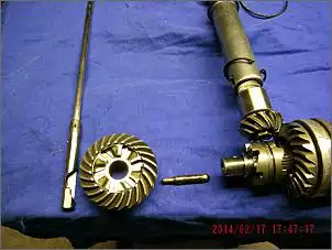

du hast das Schaltgestänge zu weit nach oben gezogen, und der Schaltstift ist unter das Gestänge gerutscht.
Zum besseren Verständniss ein Foto vom Getriebe ohne Gehäuse.

Hallo danke für die antwort!!
Ich habe den unterwasserteil nicht abgenommen da ich das schaltgestänge nicht auseinander brachte es steht überall das auf der rechten seite eine gummikappe ist darunter soll mann den schrauben lockern aber bei meinem motor ist da leider nix!!

Hallo walter
Danke für das foto köntest du mir bitte erklären wie ich das proplem beheben kann jetzt hab ich endlich mal das uw teil abbekommen musste den 3 vergaser abbauen damit ich das gestänge abhengen kann!!
Vielen dank im voraus
