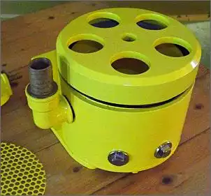

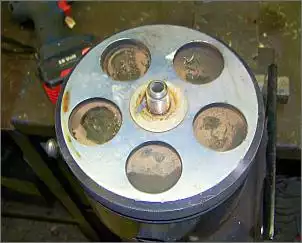

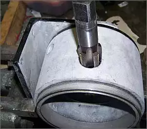

Alu mit Korund Sandstrahlen, das hab ich selber schon oft gemacht.
Du hast nachher eine gleichmäßig angeraute Oberfläche, ideal zum Pulverbeschichten oder füllern um dann zu lacken.
Ein Beispiel:
Dieser Seastrainer war blau eloxiert und verranzt als ich ihn bekam
Hits:	124
Größe:	60,5 KB
Nach den Strahlen mit Korund
Hits:	118
Größe:	71,0 KB
Nach dem Pulverbeschichten
Hits:	124
Größe:	69,9 KB
Nach dem Glasperlstrahlen hast du eine glatte Oberfläche ideal zum polieren
