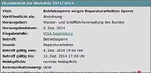

Eigentlich ist die Schleuse Kachlet seit 4.12. wegen defektem Schleusentor geschlossen.
Hits:	239
Größe:	45,7 KB
Quelle:https://www.elwis.de/mvc/main.php?mo...B_ID=2571/2014

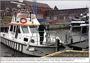

Tja eigentlich, wären da nicht die Leute vom WSA Regensburg und der Strompolizei.
Hits:	361
Größe:	114,9 KB
Quelle und Artikel: http://www.pnp.de/region_und_lokal/s...eschleust.html
