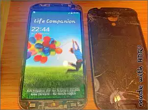

Wir haben ja ein paar pfiffige Bastler unter uns, vllt kann mir jemand helfen, da ich im iNet keine richtige Antwort finde?
Das Handy meiner Tochter hat einen Glasbruch. Das Glas habe ich nun entfernt, soweit gut: Diplayschutz ist intakt. Allerdings ist das gesamte Display mit einem Kleber überzogen, welcher schadhafte Stellen hat. Wie oder womit entferne ich den Kleber, um einen 100%igen Untergrund zu erhalten?
Und: Habt ihr einen Display-Hersteller als Empfehlung? Bei EBay tummeln sich ja einige und es soll deutliche Unterschiede geben.
Ach so! Es handelt sich um ein Samsung Galaxy S4 GT i9505.

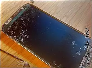

Youtube und andere Quellen habe ich natürlich vorher aufgesucht
Zwischen LCD und Glasdisplay ist eine Vollverklebung. Um das Glas vom LCD zu trennen legst Du das Gerät zu erst bei 60 Grad in den Backofen. Nach 5 Minuten entnehmen und die Rückseite mit Doppelseitigenklebeband versehe nund auf einer Arbeitsplatte befestigen. Nun mit einem Haarfön auf kleinster Wärmestufe das Handy auf Temperartur halten. Nun vorsichtig mit einem Messer an einer äußeren Ecke das Glas gaaaaaaaanz langsam anheben und zwar solange bis eine EC oder Plastikkarte in den Lupf geschoben werden kann. Ist das soweit, mit der einen Hand fönen und mit der anderen die Karte unterm Glas laaaaangsam durchziehen bis sich das Glas ganz gelöst hat. Das ganze geht einfacher als vermutet.
Ist das Displayglas in großen Fragmenten zerbrochen, bleibt die Vollverklebung unbeschädigt und kann wiederbenutzt werden (habe ich jetzt 2x problemlos gemacht).
Bei diesem Gerät ist das Glas aber fast zermahlen, so müssen die Splitter mühselig vom beschädigten Klebefilm entfernt und die unebene Verklebung akribisch abgetragen werden.
Dazu habe ich mehreres ausprobiert, allerdings sollte man bedenken das bei Tepentin, Acton oder ähnliches, geringste Mengen reichen um das LCD zu zerstören. Läuft am Rand in die Kristallfläche und hinterläßt schwarze Flecken.
Isopropanol (IPA) hatte ich noch als Systemreiniger für einen LPG-Tank liegen. Kleinstflächen einsprühen und mit der Kreditkarte vorsichtig abschaben und letzte Schlieren mit benetzten Küchenkrepp reinigen. Die Klebeschicht ist übrigens ungeahnt dick.
Mit der Qualität der Reinigung geht natürlich auch das Resultat einher. Also Geduld und Labor ähnliches Arbeitsumfeld. Die Verlebung des Display mache ich im Bad, um so wenig Staub wie möglich zu haben.
Die Angaben und Vorgehensweisen habe ich aus dem INet zusammengeschnorrt und hat in der Zusammenstellung mehrfach prima geklappt.

Die Frage der Fragen ist halt ob nur grobe Risse oder ein echtes Spinnennetz das Glas zerlegt haben? Sind es nur grobe Glasfragmente, diese mit größter Vorsicht unter Warmluft entfernen, die Verklebung sitzen lassen und wieder verwenden.
Besteht dieBeschädigung aus mehlartigen Glasresten, die Verklebung ebenfalls deutlich erwärmen, Fläche grob mit Plastikkarte abspateln und Reste mit Isopropanallösung (meine ist 72%ig) bespühen und einwirken lassen. Das Iso löst allerdings nicht den Kleber auf, sondern unterbindet dessen Schmierwirkung. Der Kleber kann dann vorsichtig mit den Fingern abgegnibbelt zu Kügelchen gerollt werden. Den Vorgang solange wiederholen, bis absolut kein Kleber mehr vorhanden ist und mit getränktem Küchenkrepp abgewischt werden kann.
Die Kunst bei der Geschichte schien mir eher das angemessene Reinigen der Schadstelle als das Aufbringen der neuen Verklebung / Glas.... und halt eine ruhige Hand.
Jörg von der (ex)Freibeuter
Alt 14.12.2017, 14:33
Jammango Jammango ist offline
Registriert seit: 10.12.2017
Beiträge: 0
2 Danke in 2 Beiträgen
Erstmal wieder ein danke für die rasche Antwort !!!
Dann müsste es mit meinem 70%igen Iso auch funken und ich brauch mir keine 99%igen bestellen...
Apropos Iso, muss ich beim einsprühen sehr vorsichtig sein das keine teile angegriffen erden oder ist der nicht so aggressiv das beschädigungs gefahr besteht???
