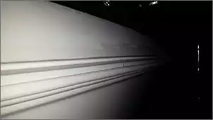

Guten Abend !
Kann mir jemand einen Tipp geben, wie man die Seitenteile am Boot wieder aufbereiten kann? Sind viele Kratzer und Schrammen drin.
Danke für eure Hilfe.
Beste Grüße!

Deswegen heißt die Scheuerleiste, Scheuerleiste
Es gibt im Zubehör div Mittelchen zur Pflege. Wenn zu stark beschädigt hilft meist nur ein Tausch
Gruß 45meilen

Wenn der Weichmacher noch nicht zu sehr raus ist geht manchmal ein leichtes anschleifen mit feinem bis sehr feinem Schmirgel ( so um 240 er Körnung )
Hat allerdings den Nachteil das man dann die Schleifspuren wieder rauspolieren muss
Gruß 45meilen

Ich probiers morgen mal. So ne Kunststoffpflege habe ich hier, fürs Auto. Hatte aber so keine große Wirkung. Warscheinlich hilfts dann nach dem Schmirgeln.

Zauberwort für schwarzen Kunststoff, ist Amoral, im Baumarkt
Alt 16.11.2014, 08:18
Aufarbeiten geht mit K280 / 400 / 600 / 1000
alles naß schleifen

Sieht sehr gut aus. Muss ich die Schleifpapiere in der Reihenfolge nacheinander benutzen? Also mit 280er anfangen und dann bis 1000 er hoch gehen? Besten Dank für den Hinweis.
Alt 16.11.2014, 08:33
Selbstverständlich mit grob (280) anfangen und dann stück für stück weiter bis zum feinen 1000er
Zeitaufwand: ca 1 Stunde / meter

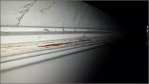

Hat jemand eine gute Adresse für neue scheuerleisten in verschiedenen Ausführungen ? Ich habe zb eine nicht mehr ansehnliche mit "Chromleisten"
