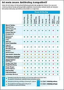

kannst einfach mit VC17m Drüberstreichen wenn du willst. (nur etwas anschleifen)
Hits:	811
Größe:	85,4 KB
http://www.yachtpaint.com/Literature...D_2014_Web.pdf
