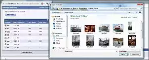

itzy itzy ist offline
Registriert seit: 11.11.2014
Beiträge: 7
Hier mein Boot
Danke Dicke Lippe so gehts!! im Forum kann ich nichts hochladen das sieht bei mit so aus

billi billi ist gerade online
Beiträge: 41.056
36.402 Danke in 21.907 Beiträgen
Hits:	115
Größe:	62,5 KB
ID:	581992Wenn du oben auf Hochladen drückst, dann sollte ein weiters Fenster aufgehen, wo man die Dateien auswählen kann.
