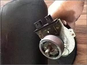

Heinz - Jürgen, zeig mal ein Bild vom Verteilerinnenleben, damit wir wissen wovon wir reden
Ja es gibt in Amiland Leute die die alte elektr. Zündung mit eigenen Mitteln ersetzt / modifiziert haben
Gruß 45meilen
Alt 09.11.2014, 10:30
Chanor Chanor ist offline
Registriert seit: 30.11.2008
Beiträge: 582
450 Danke in 222 Beiträgen
Ich bin mir jetzt nicht sicher ob ich die bearbeiten soll oder neue beschaffenKlicken Sie auf die Grafik für eine größere Ansicht

War gestern bei MSO in Duisburg und habe 2 neue Zündmodule gekauft. Der Mitarbeiter von MSO erzählte mir das die Dinger sterben wie die Fliegen und das die täglich 200 verschicken. Der gelbe Punkt auf dem Zündmodul gibt wohl an das das Ding kaputt ist oder zumindest schon mal überhitzt war.
Ich bin mir jetzt nicht ganz sicher ob diese Angaben stimmen können
