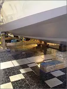

Warum nicht nass schleifen? Der Abtrag ist deutlich höher, das Schleifpapier setzt sich nicht zu und für Lunge und Umgebung ist es auch angenehmer...
30 Minuten Nassschliff...
Das mag ja bei deinem Bootsrumpf gehen, aber z.B Holz kannste nicht in jedem Fall nass schleifen
Rohes Holz natürlich ausgenommen, da hast du recht! Aber alles was lackiert ist oder kein Wasser aufsaugen kann wird nass geschliffen. Das bringt einfach bessere Ergebnisse.
Gerade bei Antifouling sieht man jedes Jahr aufs neue wie mit der Maschine geschliffen wird und der hochgiftige Schleifstaub ignoriert wird.

Nein, nicht jedes Jahr. Ich schleife es runter wenn die Schichtdicke zu hoch wird und es nötig wird.
Antifouling kannst du chemisch oder mechanisch entfernen. Ich habe mich für den Nassschliff entschieden das dies bei meinem alten Antifouling am schnellsten geht.

Sieht einfach sauberer aus als nur drübertünchen...
