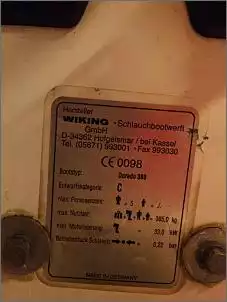

noch eine Frage ist aufgetaucht, und zwar wegen des Gewichtes.
Ich finde beim Wiking Dorado nirgends eine Gewichtsangabe zum Motor, nur für das Gesamt zulässige Gewicht.
ist das dann ok, wenn ich mich nur um die PS kümmere und das Gewicht außen vor lasse?!
hier das Typenschild
Hits:	147
Größe:	47,3 KB
Anhang 580111
Du hast doch die Angabe 385 kg Nutzlast incl. Motor! Einfach das Motorgewicht abziehen und Du hast Deine tatsächliche Nutzlast. Das Motorgewicht ist doch sicher unter 120 kg, da reißt der schon nicht den Spiegel raus!
Na ja, mit 120 Kg wird das schon hinkommen.
Der Yamaha F40 für Fernsteuerung mit elektrohydraulischer Trimmung liegt bei ca. 100Kg + Starterbatterie + Fernsteuerung bist Du bei ca. 120Kg.
Dazu kommt noch der Tank mit 23 Liter Sprit, also ca. 25 Kg bist Du schon bei 145Kg.
Bleiben also noch für Crew, Ausrüstung und Reservesprit 240 Kg.
Richtig viel ist das nicht mehr.
Außerdem würde ich schon einfach mal über den Bootshersteller das max. mögliche Motorengewicht heraus finden.
