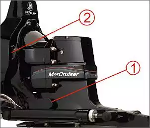

Der Gelenkwelle ist es ersteinmal egal, ob sie nach oben oder rechts/links gebogen wird.
Eine Doppelgelenkwelle, wie beim alpha one, kann typischer Weise Beugewinkel von 40° - 50° ab.
Sicher steigt die Belastung der Gelenke mit dem Beugewinkel, aber jedes Bauteil wird wohl entsprechend der zu erwartenden Belastung + Sicherheitszuschlag ausgelegt.
Beim Hochtrimmen ist weniger die Gasstelleung (Drehzahl) das Problem, als das Lenken.
Ab einer gewissen Höhe verlässt der Z die seitlichen Führungen des Gimbalring (1) und sämtliche Lenkkräfte werden eben nicht mehr über diese Führungen, sondern ausschlieslich über die Lager (2) des Gimbalrings übertragen.
Name:	Merc Trim Trailer.jpg
Hits:	157
Größe:	60,9 KB
Die Schwachstelle(n) ist also nicht die Gelenkwelle sondern die Gimbalringlager
Merc sagt zu dieser Problematik, das hochgetrimmt die Motordrehzahl maximal 1500 Umdrehungen betragen darf und vorsichtig (kleine Lenkbewegungen) gelenkt werden muss.
Gruß Lutz
