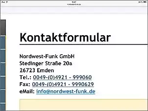

Rufe da mal bitte an!Klicken Sie auf die Grafik für eine größere Ansicht

Gruß Stephan
