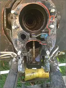

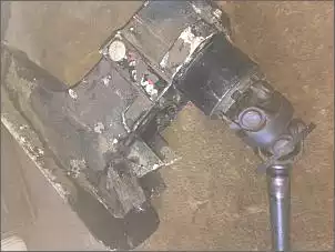

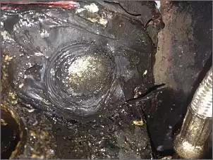

Habe mal wieder ein paar fragen für euch
Bekomme immer Wasser in der Bälge und weiß nicht genau wo es durchkommt
Denke mal irgendwo am Antrieb.
Könnt ihr mir sagen was ich alles Zerlegen und prüfen sollte ??
Der untere Teil vom Z Antrieb ist schon demontiert damit ich den Impeller wechseln kann.
Vom Vorbesitzer wurde schon einiges am Antrieb gewechselt aber leider auch viel gefuscht.
Im Impeller der neu war habe ich noch große teile vom Alten gefunden und ein Kupferrohr.
Boot Daten: Bayliner 2255 V6 4.6 L 170 PS von 1990

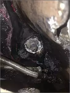

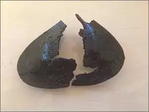

Im Oberem Teil vom Z Antrieb ist mir auch was endegen gekommen ohne festem Platz. Kein plan wo es hätte sitzen müsse.

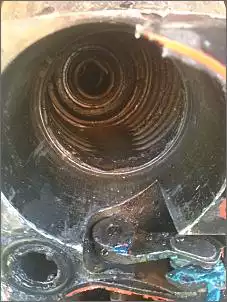

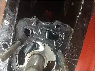

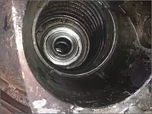

Standard Alles Zerlegen am Atrieb !!! ????
So das nächste Teil demontiert und wieder ein Teil an einer stelle wo es hätte nicht sein dürfen :-(( und auch kein plan wo dieses Teil eigentlich hingehört.
Hoffe ihr könnt mir bei der Reparatur wieder weiterhelfen.

Ach und wasser gehört da wo es ist wohl auch nicht hin kann es von da aus auch in die Bilge laufen ??
Gruß Thomas
Alt 28.10.2014, 08:23
Janus Janus ist offline
Registriert seit: 16.02.2014
Beiträge: 3.277
Boot: Mobo
Zitat von Zeuss Beitrag anzeigen
... und auch kein plan wo dieses Teil eigentlich hingehört.
"DiesesTeil" sind die diversen Überreste der Auspuffklappen.
Da der falsche Z-Dichtungssatz (der von Generation II) verbaut war könnte das Wasser dadurch reingelaufen sein.
Und Ja, vom Balg aus läuft das Wasser durch ne Bohrung unterhalb des Halslagers in die Bilge.
... Im Oberem Teil vom Z Antrieb ist mir auch was endegen gekommen ohne festem Platz. Kein plan wo es hätte sitzen müsse.
Anhang 578359
Das waren mal Deine Rückschlagklappen

Das Gimballager würd ich auch mal "genauer" untersuchen.
Mit maritimen Gruß
........... Achim
Alt 28.10.2014, 08:35
Beiträge: 3.277
Boot: Mobo
"Untersuchen" muß er da nix mehr.
Das Halslager ist fertig und gehört auf jeden Fall getauscht.

Angeblich wurden im Letzen frühjahr vom vorbesitzer folgende viele Teile gemacht (Fachwerkstatt)
Gimbalring Gimballager Lenkbolzen Trimmzylinder B.B Trimzylinder S.B neue Simmerringe alle Bälge impeller+ Gehäuse Kreuzgelenke Öl (Antrieb)
Aber dafür habe ich keine Nachweise.
Das worde aber wohl wie es aussieht alles selber gemacht.

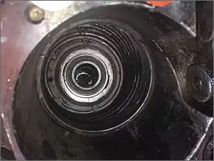

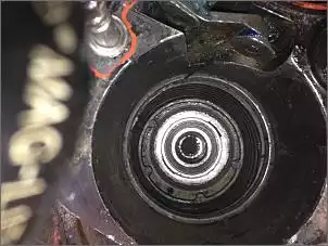

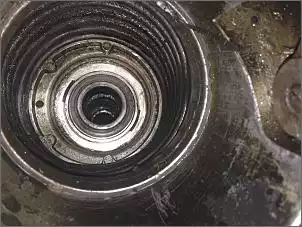

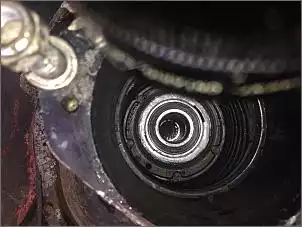

Habe mal versucht es ein wenig sauber zu machen damit man es auf dem Bild besser sieht.

Wie sollte ich eurer Meinung jetzt weiter machen ??
Noch weiter zerlegen und prüfen wen ja was genau ??
Und welche Teile sollte ich neu machen.
Möchte in der kommenden Saison ja nicht wieder Wasser im Boot haben.
(Die Pumpe ist einmal am Tag angesprungen und hat abgepumpt)
gruß Thomas
Woran hast du es erkannt, das der Z-Dichtungssatz für gen.2 ist. ?
Gruß Thomas
Alt 28.10.2014, 18:35
Beiträge: 3.277
Boot: Mobo
An der O-Dichtung, zwischen den oberen, rechten Stehbolzen, für den Getriebeölmonitor. Den hat ja dein Antrieb noch nicht.
Deshalb, klarer Fall, falsche Dichtung verwendet.
BTW: Auch das Halslager ist verkehrtrum eingebaut.
[IMG]http://www.boote-e
.de/attachment.fphp?attachmentid=578365&thumb=1&d=1414 483998[/IMG]
Halslager verkehrtherum macht das was ? Wie sieht man ob es nicht mehr gut ist.
Danke schon mal für alles
Alt 28.10.2014, 19:19
Registriert seit: 07.02.2005
Ort: Niederbayern
Beiträge: 6.416
Dieser: Gasket Set-Drive, Dichtungskitt Antrieb:
„Fits R/MR/Alpha drives“
ist also richtig! Ein früherer Set: hatte beispielsweise die rote aufgetragene Abdichtung nicht auf der Dichtung.
Grüße von Herbert
Alt 28.10.2014, 23:26
Beiträge: 3.277
Boot: Mobo
Sehen kann man es eigentlich nicht, aber fühlen.
Greif' mit 2 Fingern rein und drehe mal. Gefühlssache.
Wenn es "rund" läuft, ists gut, "rubbelt" es auch nur leicht, ist es fällig.
Alt 29.10.2014, 09:29
Zeuss Zeuss ist offline
Registriert seit: 11.06.2014
Beiträge: 624
Boot: Bayliner 2255
64 Danke in 45 Beiträgen
So habe es mal geprüft läuft rund
Das es falschherrum drin ist macht nichts ??

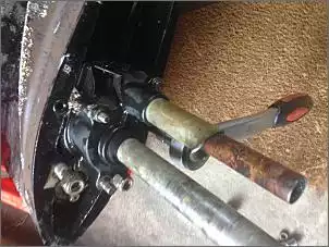

Noch was gefunden
Bekomme ich diese Bolzen von der Spiegelplatte gewechselt ohne ohne den Motor ausbauen zu müssen ??
und wen ja wie heißen die Schrauben genau ???
auf der einen seite war keine opferanode wie auch ohne gewinde ,als ob da schon ein Bolzen gewechselt worden ist.
Gruß Thomas
Na ja, das Lager liegt dann nicht bündig an der Kardanwelle. Ein paar mm Luft.
Nicht tragisch aber eben auch nicht richtig. Passieren kann m.M. nach nix.
Warum willst du die wechseln?
Nö, passt schon. Dafür ist das Forum ja auch u.a. da.
Dann werde ich das Lager wohl so lassen solange dadurch nichts passieren kann.
(Wassereintrit oder lagerschaden)
Bekomme auf der rechten Seite keine Opferanode drauf.
Auf der Linken Seite war eine.
Möchte ja nicht das die Schraube selb angegrifen wird.
Gruß Thomas
Alt 29.10.2014, 14:56
Beiträge: 3.277
Boot: Mobo
Dann werde ich das Lager wohl so lassen...
Kannst du...ist aber nur meine Meinung. Andere könnten anderes sagen...
Warum?
Ist das Gewinde weg oder warum sonst?
Wenn Gewinde weg gibt es 2 Möglichkeiten:
Du bohrst den "Bolzen" mittig an, schneidest ein Gewinde (Muß nicht tief und groß sein) bohrst die Anode mittendurch und verschraubst mit Niroschraube.
Das ganze kannst du auch quer machen ohne den "Bolzen" zu bohren.
Alt 29.10.2014, 15:14
Beiträge: 624
Boot: Bayliner 2255
Da hat wohl jemand schon eine neue Schraube genommen ohne das Gewinde für die Anode.
Siehe Bilder weiter oben. ( Bild mit der flachen Oberseite)
Gruß Thomas
Ps. das mit dem Gewinde bohren geht natürlich auch.
Lieber wäre mir aber es richtig zu machen und gleich wieder eine originale schraube zu nehmen.
Alt 29.10.2014, 15:16
Beiträge: 3.277
Boot: Mobo
Verstehe ich!
Aber der Aufwand, diese Schraube zu wechseln, steht in keinem Verhältnis zum Nutzen.
Du willst ja nur ne Anode befestigen.
Alt 29.10.2014, 15:51
Beiträge: 624
Boot: Bayliner 2255
Kommt drauf an wie groß der Aufwand ist die Schraube zu wechseln.
Wenn das irgendwie ohne Motor Ausbau geht könnte ich die ja Tauschen.
Gruß Thomas
Alt 29.10.2014, 16:00
Beiträge: 3.277
Boot: Mobo
Ja nun..., kuck dir's an, eine Schraube (Gewindestange) zu wechseln ist kein Hexenwerk.
Platzmäßig geht das schon. (Mit Gynäkologenfingern)
Aber.., tut das Not?
Du mußt das rauspopeln und, noch wichtiger, wieder reinpopeln, und zwar so, daß das alles auch wirklich dicht ist und nix in das Spiegellaminat reinsifft. Das wäre Oberkagge.
Lauter Unwägbarkeiten.
