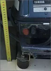

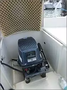

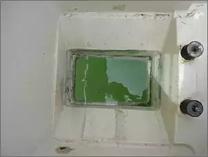

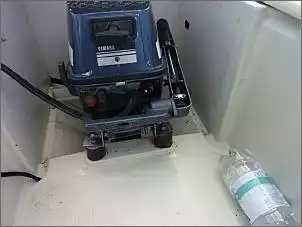

Hab mal ein paar Fotos raus gesucht. Bei meiner Etap (BJ86 auch mit 6 PS Yamaha 2 Takt - original) ist das Bracket weggemacht worden. Gehalten wird das mit 2 Edelstahl Winkel, die auf die Gewindestifte gesteckt werden, die aus dem Schacht rausstehen (mit dem Gummidämpfer). Siehe Bild rechter Rand

Am AB ist ein Edelstahl Gewindestift durch die (ich glaube Bracket Aufhängung) gesteckt.

4 Muttern (auf jeder Seite 2) sichern gegen hin und herrutschen auf dem Gewindestift.
Das ist eine ziemlich einfache aber bisher stabile Konstruktion. Das bekommst du alles im Baumarkt.

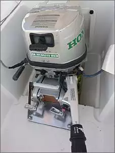

Hab auch schon andere Konstruktionen gesehen, wo ein 4 Takt Honda nachgerüstet wurde. Hier geht die Schachtabdeckung aber nicht mehr gescheit zu. Fand ich nicht so überzeugend.
