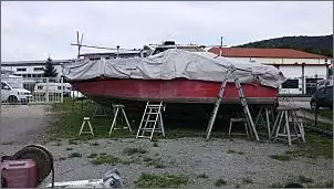

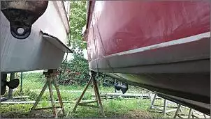

Hallo Forum, nachdem unsere Anna in gute Hände nach Roermond abgegeben wurde. Und das Wunschboot nicht mehr verfügbar war. Ist mir auf der Suche nach einer "Aufgabe"😍 ein Boot in der Werft in der wir immer überwintert haben eingefallen. Angeschaut verhandelt und für ein paar Euros gekauft.
Auf den zweiten Blick ein Fass ohne Boden, jedoch nach etwas Reinigung und ein paar Tests als gut befunden und jetzt ein überdimensionales Winterprojekt gestartet.

Da das Boot jetzt nicht mehr ins Wasser kommt für diese Saison und in der nächsten alles funktionieren soll, werde ich mich erst wieder im nächsten Jahr um die Maschine kümmern. Jetzt wird der Motor ausgebaut, und der Antrieb. Dann werden die Spiegelplatte und die Motorstringer ersetzt wenn notwendig.
Es gibt jedoch noch ein paar Problemchen für die es gut wäre jemanden kontaktieren zu können der das gleiche Boot hat.
Daher meine Bitte an Euch alle: Bitte stellt mir einen Kontakt zu jemandem mit einer Formula 255 Freedom Cruiser Bj 1977 her damit ich einige Bilder mit Massen bekommen kann.
Bei mir fehlt zum Beispiel die Sitzbank/ Sonnenliege über dem Motor. Außerdem fehlen die Haltewinkel für die Badeplattform.
Freue mich über jeden Tipp!

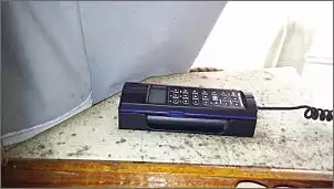

Funk ist auch up to Date.
Hits:	269
Größe:	48,9 KB

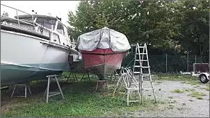

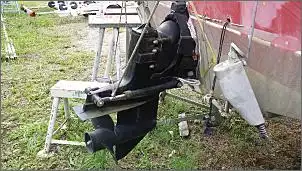

So sieht es da ungefähr aus. Boot stand eben 10 Jahre aufgepallt im Freien und ab und an hast auch mal reingeregnet.
Hits:	273
Größe:	67,2 KB

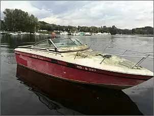

Das war die erste Ausfahrt letzte Woche um den geliehenen Trailer gegen den neuen Sigma Eco 3500 zu tauschen.

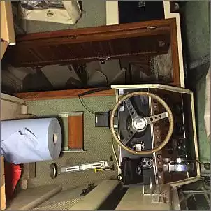

Cockpit
Hits:	277
Größe:	93,5 KB

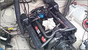

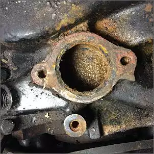

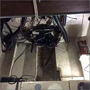

Blick in den Block am Flansch des Thermostat. War die letzen 6 Jahre mit Glysantin konserviert.
Hits:	269
Größe:	123,7 KB

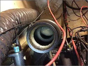

Blick ins Geweih. Sollten da nicht Rückschlagklappen drin sein? Hier benötige ich Antworten. Öde Gaby bei dem Baujahr noch keine Klappen.
Hits:	333
Größe:	92,7 KB

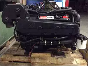

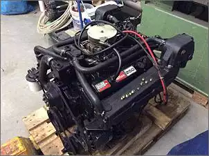

Der Motor wurde vor 6 Jahren überholt, seit dem Stand er. Z ist auch überholt und ein Alpha Unterteil verbaut. Technisch sollte also alles ok sein. Kompletten Auspuff habe ich jetzt noch neu gemacht.

Moin Holger,
wenn ich das jetzt richtig gesehen habe, hast Du da nen 250 iger drinne. Da ist dann noch das alte Geweih verbaut und die Klappen sitzen viel weiter unten. Ich hänge Dir mal zwei Bilder hier rein.
Hits:	182
Größe:	90,7 KB
ID:	578402   Klicken Sie auf die Grafik für eine größere Ansicht
Hits:	179
Größe:	31,9 KB
Gruß Rüdiger

Moin Holger,
wenn du an das Geweih willst musst du mit aller Wahrscheinlichkeit den Motor ein Stück nach vorne verschieben. Alles andere ist Quälerei.
Gruß Rüdiger

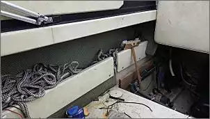

Ich war heute fleißig und habe den Motor und die innere Transomplatte ausgebaut. Gleich kommen die Bilder dazu und viele Fragen. So z.B. Wie trenne ich das Lenkgestänge von der Servolenkung?
Gruß Holger
Gruß Holger
Über BADEN lacht die Sonne,
über Schwaben die ganze Welt!

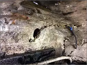

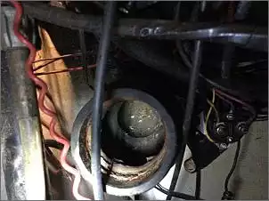

Motor ist raus und die Stopfen am Sammler sowie die an den beiden Knie geöffnet und Leerlaufen lassen. Am Block sind es nur 2 Stopfen oder? Einer links und einer rechts mittig?
Hits:	220
Größe:	97,5 KB
ID:	579318 Klicken Sie auf die Grafik für eine größere Ansicht
Hits:	202
Größe:	86,2 KB
Nach Ausbau der Maschine habe ich mich um die innere Transomplatte gekümmert. Ging auch alles ganz gut weg aber.........
Das Geweih war an der Transomplatte mit transparentem Silikon abgedichtet. Ist das normal oder gibt's da ne anständige Dichtung? Die Linke der oberen beiden Schrauben war nur mit Hand angelegt. Auch ich habe keinen Schlüssel mit dem man da hin kommt. Aber dicht kann das eher nicht werden denke ich.
Hits:	227
Größe:	82,1 KB

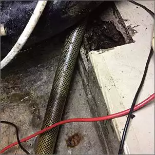

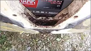

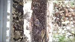

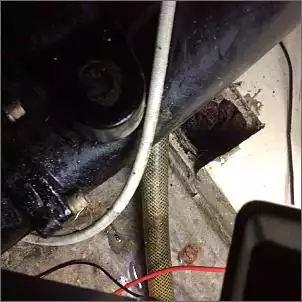

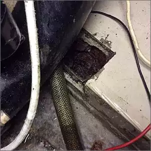

Die Ausschnitte des Geweih im GfK hatten mir schon länger Sorgen bereitet. Steuerbord war unter dem zugeschmierten Stringer noch festes Holz.
Backbord nur Torf!!! Ich denke das geht auch bis nach vorne durch wo der Ausschnitt für die Servopumpe gemachtbwurde,
Hits:	223
Größe:	89,3 KB
ID:	579320 [ATTACH]579322[/ATTACH
Hits:	151
Größe:	108,3 KB
ID:	579323 Klicken Sie auf die Grafik für eine größere Ansicht
Hits:	181
Größe:	69,3 KB

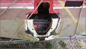

Unter der Transomplatte war auch ein Riss. Der geht durch!
Hits:	226
Größe:	127,2 KB
ID:	579319 darunter ist wahrscheinlich die Spiegelplatte verrottet. Da geht's aber morgen weiter. Über nen Tipp wo ich am besten die Säge ansetze ohne später zu viel laminieren zu müssen, bin ich sehr dankbar.

Heute Morgen war "Projektbesprechung" 😀
Ergebnis: Spiegel ist faul und muss komplett mit den Motorstringern neu.
Das Rote am Rumpf ist nicht mehr durch schleifen und polieren zu retten und muss lackiert werden.
Also nichts überraschend neues aber jetzt muss der Ablaufplan erstellt werden, dann geht's los.
Die einzig offene Frage im Moment ist nur ob man den Spiegel von Außen oder von innen neu aufbaut?
Hier erst mal vielen Dank an Predi und Öckmöck für die fachlich kompetente Unterstützung und Beratung!

Alt 10.11.2014, 16:15
Regalboat Regalboat ist offline
Registriert seit: 09.08.2009
Ort: Wilden Süden
Beiträge: 1.455
Boot: Regal
852 Danke in 569 Beiträgen
Wenn ich deine Bilder so ansehe, ist doch nicht der ganze Spiegel faul...
Gut in Natura sieht man mehr.
Eine Möglichkeit wäre wenn das nur ein Teil ist, den schlechten Teil raus und dann das fehlende Stück grossflächig mit 45° Anschrägung von Innen + Aussen so einpassen, dass es dann mit Harz wieder verklebt ist, dann ist es wieder 1 Teil.
Wenn du willst kannst du dazwischen auch noch schön Harz getränkte Matte einbringen.
Beim Zusammenspannen innen Löcher bohren, damit das überschüssige Harz verdrängt werden kann, gibt zusätzlich Festigkeit.
Dann von Innen noch ein paar Schichten mit Matte lamminieren, ist stärker wie vorher.
Grüßle
Uwe ( aus dem wilden Süden )
Alt 10.11.2014, 20:55
Benutzerbild von duke2000
duke2000 duke2000 ist offline
Registriert seit: 25.09.2009
Ort: Haag (nähe Neckar 43,2km)
Beiträge: 294
Boot: Sea Ray Laguna 21 CC
526 Danke in 172 Beiträgen
Der ist ziemlich komplett faul. Sieht zwar ganz gut aus im oberen Teil. So sah er aber auch im unteren Bereich aus bevor ich die Lackschicht mit dem Schraubenzieher und etwas Gewalt durchstoßen habe. Ist man da mal durch fällt der Schraubendreher einfach rein in das Torf!
Gruß Holger
