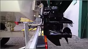

So heute war ich an meinem Boot und habe mal dem Motor fotografiert. Ich hoffe das man es gut genug erkennen kann

Hallo Frank,
probieren...erstmal höher...
Tank, Gerödel usw. hinten ?

Hi Also den Motor möchte und kann ich nicht höher hängen. Das gibt der Speigel nicht her und die Platte ist ja bereits auf Höhe vom Kiel.
Der Tank ist in bereits vorne montiert. Das Boot gleitet ja auch sehr schön und ist auch fahrstabil auch in Kurven bleibt es absolut spurtreu, wenn man das so nennen kann.
Mir geht es lediglich um die Drahzahl die von 6000 U min weit entfernt ist.

Na fein...fahrstabil und spurtreu hat aber nichts mit Motorleistung zu tun.
... probiere weiter oben genanntes...
6 tsd musst du und der Motor auch nicht erreichen...das ist dann eine Turbine...
Es gibt leider keinen Propeller der in dieses Drehzahlband passt(max. wäre ca. 5.750...)muss er auch nicht...
Deine PS und das Drehmoment liegen schon viel eher an.
