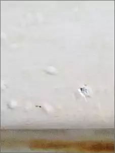

Ich muss zugeben. Aus lauter Frust das ich letzte Saison nicht viel fahren konnte habe ich im Juli diesen Jahres mein Boot kurzfristig zum Wasserlieger "gemacht" . Da das Boot vorher nie ein antifouling oder ähnliches drauf hatte und ich auch bei ein paar Werkstätten angerufen habe ( die gesagt haben das es die eine Saison nicht so schlimm ist) habe ich auch das Boot so in dem Zustand zu Wasser gelassen. Mit dem Wissen das es komplizierter wird das Algenzeug runterzubekommen. Jetzt haben wir das am Sonntag aus dem Wasser geholt und es sah schon bisschen schlimm aus. Dann sind wir mit hochdruckreiniger ran und mit dem Schwamm bisschen was runter bekommen. Für weiteres habe ich mir von yachticon das Mittel bestellt. Nur als ich heute beim Boot war um es ein bisschen besser abzudecken habe ich folgendes entdeckt. Und zwar hauptsächlich auf der einen Seite . Habe mal ein Foto angefügt. Durch was kommt das?

Unter Garantie hat das Antifouling, oder was immer weisses da drauf ist, Blasen geworfen.
Wäre "Nichts" drauf, wäre das Boot einfarbig rot.

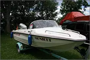

Bist du dir da sicher ? So sieht das boot komplett ausKlicken Sie auf die Grafik für eine größere Ansicht

steche Die Blasen mal auf, läuft Wasser raus, riech mal daran.
Berichte dann mal.

Auf dem ersten Bild ist oben rot zu sehen ...auf dem 2 Bild ist nur ein kleine rote linie sichtbar ...ist das das gleiche Boot ???
Fals ja scheint es so das unter der roten linie das Boot "anderst" ist
(auf dem 2 Bild gut zu erkennen) Schutzanstrich ev.

Das erste Bild ist eine Nahaufnahme, wenn man genau schaut, sieht man rechts oben auf Bild 1, dass es sich um einen Aufkleber (roter Streifen) handelt. Unterhalb des Streifens ist es weiss, darunter sind die Reste vom Wasserpass.
Mal eine Blase aufstechen und daran riechen ist wohl erst mal das Sinnvollste, evtl. kann man Osmose dann ausschließen.

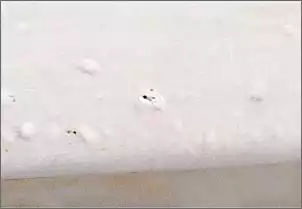

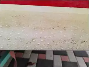

Hm sieht wirklich so aus als wäre es nur Lack . Habe nochmal ein paar Bilder im auf gekratzten Zustand gemacht Klicken Sie auf die Grafik für eine größere Ansicht

Das sieht mir zu dick aus für Lack

Aber es kam nix raus und gerochen hat Auch nichts

Das klingt schon mal gut

Vielleicht ist es nur ein Anstrich, der sich Stellenweise ablöst. Schleife doch einfach mal einen kleinen Bereich an, wenn es unter den "Bläschen" wieder eben wird, also kein Krater vorhanden ist, wird es sicherlich nur Farbe sein.

Aus dem Foto kann man nix erschließen. Man muss die erste Schicht, die sich löst ein Stück weit abziehen/abschaben um beurteilen zu können, ob sich da ein Lack vom Gelcoat/Primer, oder das Gelcoat vom GFK oder das GFK selbst auflöst. Das entscheidende ist ein Eindruck vom Schichtaufbau zu bekommen.
