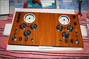

Standard Instrumententafel ersetzen - wer hat das schon gemacht?
das Plastik meiner beiden Instrumententafeln (original Volvo Penta) ist schon arg brüchig und an den Ecken, wo die Schraublöcher sind, auch schon kaputt.
Meine Frau meint, etwas aus Holz würde auch gut aussehen, so wie auf dem Bild. Hat das schon mal einer von euch gebaut, wenn ja, was für ein Material nimmt man den da?
Heiko

Hab schon einige bebaut.
Für meine Boote habe ich Mahagoni genommen.
Sperrholz oder Dibond geht auch.
Dibond würde ich aber nur nehmen, wenn entsprechende Decore oder Schriftzüge aus Folie drauf sollen.
Massiv Mahagoni kannst Du nehmen wenn es der Platz hergibt.
Ansonsten ist Mahagoni-Sperrholz (AW-100) sinnvoll und leicht zu verarbeiten.
LG Olaf
Männer aus Stahl fahren Boote aus Holz

Hi Olaf,
ich habe gerade mal gegooglet und das Holz gefunden, das wäre schon prima. Wie bearbeitest du die (Schnitt-) Kanten, damit da nichts aufquillt? Reicht 4 mm aus? Ich brauche ca 20 x 30 cm mit 6 Ausschnitten.

Hallo Heiko,
Massivholz kannst Du am besten ölen ( Owatrol D1 oder vergleichbares).
Nach dem Ölen kannst Du Im System bleiben und mit D2 oder besser Edelöl weiterarbeiten.
Optional geht auch ein 1-K Alkydharzlack für das finish.
Bei Sperrholz würde ich die Kanten, und nur die Kanten mit Epoxy versiegeln.
Beschichtung nach Wahl (1-K oder 2-K lack).
Ölen macht da keinen Sinn, da es ja nur bis zur 1. Leimschicht eindrigen kann.
Bitte auf keinen Fall mit Epoxy beschichten. Das ist nich UV-stabil.
Hoffe, ich konnte weiterhelfen.
LG Olaf

ich habe mal ein paar Fotos herausgesucht.
Armaturenbrett mehrteilig bestehend aus:
Zwei Bretter aus Mahagonisperrholz mit Muschelmahagoni furniert.
Lenkradnabe aus Massiv Mahagoni
Block für die Schaltung ebenfalls aus Massiv Mahagoni.
Did Abdeckung auf dem Lenkrad ist auch neu gekommen (mit Werftlogo in chrom). Auch das Holzteil am Schaltgriff ist neu.
Die Fotos sind wie unschwer zu erkennen noch aus der Restaurationsphase.
Und bitte nicht wegen der Instrumente meckern, die werden noch gegen welche mit Chromring getauscht.
Gruß Olaf

... hab noch was gefunden.
Beide aus Massiv Mahagoni.
LG Olaf

Jetzt habe ich schöne neue Instrumententafeln, die alten waren ja nix mehr. ..
Heiko
