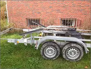

Hallo Zusammen slippen aber richtig
Hallo Zusammen
Hab noch mal eine frage wo drauf ich keine Antwort im Netz gefunden habe
Muss beim Boot beim aus dem Wasser holen die beiden Seiten Führungen so bleiben wie sie sind oder werden sie erst runter gedreht und danach hoch gedreht.
Habe das noch nicht gemacht.
Beim rein lassen habe ich sie so gelassen und den Trailer ganz ins Wasser geschoben.
Gruß Thomas

Die Langauflagen werden runtergekurbelt und wenn du slippen möchtest solltest du über Führungsrollen nachdenken.

Bleibt das Boot den auf den mittelrollen stehen beim rausfahren aus dem Wasser.
Werde im kommenden Jahr mal schauen was es da so an führungsschiehen gibt.
gruß Thomas

Brauchst auch noch zumindest ein paar seitliche Führungsrollen.
Dann passt das !!
Nicht unbedingt.
Kommt einmal auf die Strömung an wenn du in fließendem Wasser slippen willst/mußt und dann auch auf die Trübung des Wassers.
Wenn du die sich im Wasser befindlichen Rollen schon nicht mehr siehst, dann solltest du tatsächlich über Führungsrollen nachdenken.
gruß Thomas
Wenn ich bei meinem Hänger die Langauflagen ganz runterkurbel, sind vielleicht 2-3 cm Luft zum Rumpf.
Holt man nun das Boot aus dem Wasser, steht es auf den Rollen in der Mitte und kann theoretisch zwischen den Langauflagen etwas kippeln.
Das ist aber nicht dramatisch, vor dem Transport sollte man sie halt nicht vergessen hochzukurbeln...
Ich habe das Slippen bis dato ohne Führungsschienen ganz gut hinbekommen.
Dann mach ich immer alles falsch! Ich kurbel da gar nichts. Und da ich beim rausslippen nicht alle Rollen sehe helfen sie mir zu sehen ob das Boot mittig auf dem Trailer ist.

Ich versenke den Trailer und kurble 3-4 Umdrehungen runter damit das Boot leichter rutscht.

Ich hatte genau die selbe Situation. Das Boot stand auf den Kielrollen und lag seitlich auf den beiden Auflagepolster. Sobald das Boot auf dem Hänger aus dem Wasser war, konnte ich mit der Winde nicht mehr bis zur Bugstütze ziehen.
Ich hab nun zwei zuätzliche Seitenrollen auf den Rahmen geschraubt, welche das Boot seitlich abstützen sobald die Auflagepolster runter gedreht werden. Die Hauptlast steht dabei auf den Kielrollen. Sobald das Boot an der richtigen Stelle des Trailers steht, drehe ich die Auflagepolster um wenige cm hoch und alles ist gleichmässig abgestützt.
Beim einwassern fahre ich einfach mit dem Trailer genug weit ins Wasser bis das Boot nicht mehr auf den Auflagepolster aufliegt. Damit erübrigt sich zumindest beim einwassern das runterdrehen.
Damit das Boot beim auswassern mittig auf dem Hänger zu liegen kommt, hab ich mir farbige Markierungen auf den beiden Kotflügeln gemacht. Damit funktioniert die Platzierung recht gut. Überlege mir aber Peilstangen an den Trailer zu montieren.

Mein Boot wiegt beim Slippen zwischen 1.4 und 1.6to. Wenn ich nen mutigen Tag habe fahre ich es trotz "ausgefahrener" Langaufnahmen bis nach vorne. An nem weniger mutigen Tag muss ich 30 Sekunden kurbeln. Ich wüsste ehrlich gesagt nicht wie ich das Boot ohne die Aufnahmen sicher auf die Rollen bekommen würde.
Führungsrollen hätte ich gerne, doch da mein Audi nur 1,9to ziehen darf gehts bei mir um jedes Kilo Darum gibts die erst in zwei Jahren wenn das nächste Auto da ist.

Ich hab dieses Jahr beim Slippen die Seitenauflagen zu weit runter gedreht.
Dadurch war so viel Spiel dazwischen, dass sich die Gummiauflagen weg gedreht haben und das Boot lag dann auf dem Metal der Schienen.
Also, nicht zu weit runter kurbeln.

Nur mal als Beispiel, diese Doppelrollen kosten nicht die Welt und wiegen kaum etwas.
Die Montage erfolgt vor den Langauflagen und stützen das Boot seitlich gegen Kippen wenn die Langauflagen runtergekurbelt sind.
http://www.ebay.de/itm/Doppelrollen-...item43d0e5cdf7 (PaidLink)

Habe das Boot aus dem Wasser, klappte ganz gut.
Bin mit dem Trailer ganz ins Wasser und habe das Boot dann langsam rauf gefahren
Hatte Fahnen links und rechts am Trailer
Die Langauflagen habe ich dabei oben gelassen.
Werde aber nächste Jahr mal schauen wie es klappt wen man nicht mit dem Trailer ganz ins Wasser fährt.
