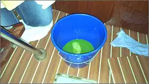

So sieht die Flüssigkeit aus, die wir reichlich aus der Bilge herausgeholt haben (deswegen mache ich es jetzt auch selbst):

Das grüne im Eimer sieht nicht aus wie G48. Das ist mehr so blau-grün. Das was du da im Eimer hast sieht aus wie das was vor 20 Jahren beim Engländer auf die Militärfahrzeuge gekommen ist. Kann dir aber nicht mehr sagen wie das hieß. Auf einen Gußmotor würde ich G48 schütten. Du solltest dann aber vorher das Kühlsystem reinigen.
Da fällt mir gerade ein, der original Volvo Bootsfrostschutz sieht so quietsch-grün aus.
