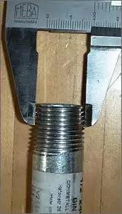

Tja, bloß dass an einem 1/2-Zoll-Stopfen nirgends ein halbes Zoll (~13 mm) zu messen ist, ist es nicht?
Die Engländer fahren nicht umsonst auf der linken Seite.
Hits:	127
Größe:	63,7 KB
(Ich glaube, die Bezeichnung !/2-Zoll-Rohr stammt daher, dass früher mal die lichte Weite eines solchen Rohres 1/2 Zoll betrug, weiß das aber auch nicht sicher. Jedenfalls hat eine Halbzoll-Stopfen etwa 21mm DM am Gewinde. )
Gruss Andreas
