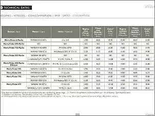

Zum Thema Motorisierung hat Jeanneau eine gute Tabelle veröffentlicht:
Hits:	220
Größe:	82,5 KB
Ich hoffe, man kann es lesen.
Demnach sollte der 150er Mercury EFI eigentlich reichen.
Ich bin aber noch nicht am Ende meiner Entscheidung und offen für jede Art der Beratung. Letztlich will ich mich natürlich auch nicht ärgern.
Hintergrund ist, daß ich das Yamarin mit Motor nicht verkaufen will/ kann, da es in dieser Kombi zwar zugelassen ist, allerdings kein CE hat und somit nur von mir mit einem gewissen Risiko gefahren werden kann... Auseinanderreißen und einzeln verkaufen muß ich es also eh.
Viele Grüße Gunter
Gesendet von meinem iPad mit Tapatalk HD

Gehen tut alles. Man kann aber auch in der Tabelle gut erkennen das dieses Boot mit dem 200er Yamaha bei 30 % schnellerer Marschfahrt knapp 10% weniger Sprit pro KM braucht.
Und dann kommt noch das deutlich geringere Geräuschniveau dazu. Bei gleicher Geschwindigkeit wird der 200er wesentlich niedriger drehen.
