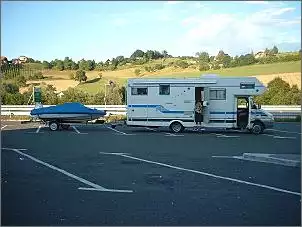

Ich fahre selbst ein Wohnmobil auf Iveco-Daily älterer Bauart (Budget würde dafür vielleicht sogar reichen) mit einem 2,8 ltr Turbo-Diesel und 122 PS in der 5,2 Tonnen-Größe.
Das Fahrzeug hat 2,75 Tonnen Anhängelast und kommt mit einem Boot am Haken auf etwa 110-120 km/h nach Anlauf....
Erlaubt sind in D eh nur 100 km/h und im Ausland meist nur 80, da ist es egal, wie der Trailer zugelassen ist.
Aber das wäre die passende gesuchte Größe.
