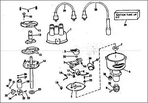

- Die Grundplatte (unter der die Fliehkraftgewichte liegen) ist mit 2 Schrauben befestigt, die mit "RUBBER CUPs" (Gumminapf?) versehen werden sollen (siehe Anhang, Nr. 22). Die Teile gibt es nicht mehr, wofür sind die wohl gut, solle sie dämpfen?

Stell ihn auf 0,35 ein.
mfg Andy
