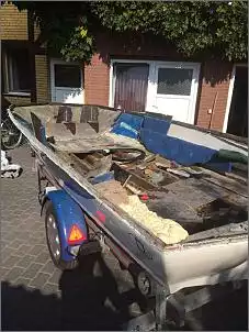

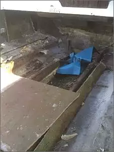

Eigentlich erschien sie noch recht fit. Der Boden war fest und das gesamte Erscheinungsbild passte. Wäre da nicht dieser modrige Geruch gewesen...
Dachte es wäre nur der alte Teppich der da so müffelt aber nee.
Als Boden war eine Sperrholzplatte eingeschraubt. Also raus das Ding und was war da drunter? Eine Siebdruckplatte die einfach auf den morschen Originalboden aufgeschraubt und am Rumpfübergang halbherzig anlaminiert wurde. Nach der Demontage der Platte kam dann das zum Vorschein, was man schon in einigen Threats hier sehen konnte!!!
Natürlich liest man erst im Forum, wenn man das Boot schon gekauft hat.
Der Spiegel wurde auch schon mal "erneuert" natürlich mit Siebdruckplatten und auch nur vor den Rest des alten Spiegels vorgeklebt.

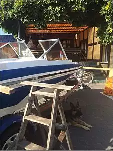

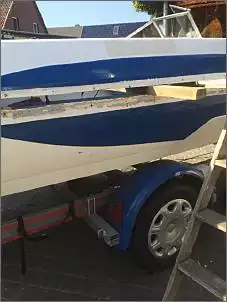

Moin @ all,
heute ging's mal ein bisschen weiter mit der Demontage.Klicken Sie auf die Grafik für eine größere Ansicht

Alt 04.10.2014, 18:24
Benutzerbild von Hammy040
Hammy040 Hammy040 ist offline
Registriert seit: 07.08.2012
Ort: Hamburg-Zollenspieker
Beiträge: 452
Boot: Glastron - V162 Futura
789 Danke in 309 Beiträgen
Kommt mir alles seht bekannt vor....
Viel Spaß bei der Sache.
Tue dir den gefallen und nimm das Boot vom Trailer, der ganze Kahn verdreht sich sonst!

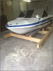

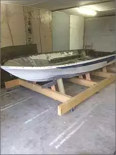

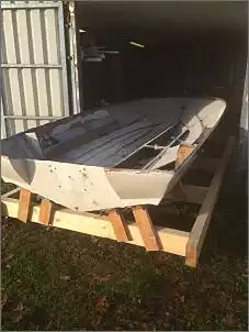

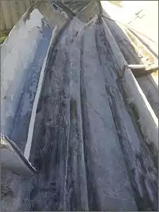

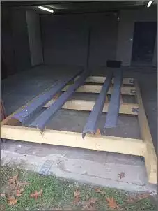

Standard Glastron V162 - noch eine Restauration
es geht so langsam weiter...
bin heute endlich mal wieder dazu gekommen was zu machen.

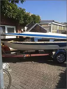

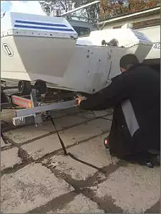

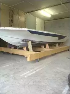

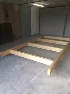

Habe mit einem sehr guten Freund zusammen ein Cradle gebaut und die Glastron vom Trailer geholt. Das, was wir uns vorher zurecht gemessen haben, passte sehr gut. Das Boot liegt jetzt vollflächig auf und kann sich nicht mehr verziehen.

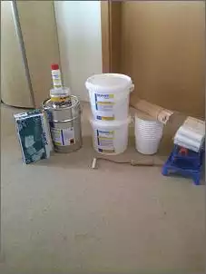

heute ist ein bisschen was zum Basteln gekommen. Dann kann's bald losgehen.[emoji2]Klicken Sie auf die Grafik für eine größere Ansicht

viel spass.
wenn das 5 kg harz sind, wird das nicht die letzte bestellung bei behnke gewesen sein.

falls Interesse besteht, hier ein kleines Video vom Cradle-Bau
http://youtu.be/Ta5I3O25C3U
Gruß Krümel

heute habe ich den alten Spiegel rausgenommen und den ersten Stringer rausgetrennt. Dann ging's ans Schleifen. Was für'n Sch... Job.
Hits:	211
Größe:	54,2 KB
Hits:	234
Größe:	53,6 KB
Gruß Krümel
